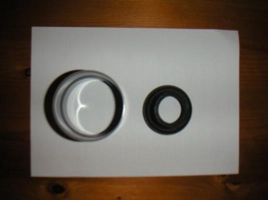

Er stond hier ooit eens een topic over modificatie van de luchtfilterkast van een R53. Helaas vind ik deze topic niet meer terug. Wel deze foto's:

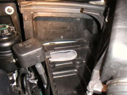

Aan de achterkant van het R53 filterhuis zit een rubber die uitgeeft naar de ruimte onder de rooster aan de voorruit. Bedoeling is dat langs daar ook (secundaire) lucht wordt aangezogen.
Het gaat over het vervangen van die rubber door een buis of dergelijke om de doorgang te vergroten, zoals op bovenstaande foto's te zien is.
(De GP luchtfilterkast heeft op die plaats een grote klep zitten die open gaat vanaf 4500 rpm.)

Dat is inderdaad wat je moet doen. Werner heeft het bij onze vorige cabbie ook gemaakt. PVC pijp verwarmen en plat drukken. De afdruk op een stuk schuim aftekenen en uitsnijden. Met de dremel een gat in het schutbord en luchtfilter maken en klaar. Zit best nog wel wat werk in hoor, want als het zo simpel makkelijk was had Werner niet hoeven helpen...jean schreef:Berthil schreef:Ik zou even de moeite nemen om het topic goed door te lezen want daar staan de antwoorden op je vragen.jean schreef:Je ziet het, veel vragen

Bij het JCW filterhuis is deze diameter veel groter. Ik heb een diameter van 75mm genomen (vergelijkbaar JCW) en ovaal gemaakt.
Dan kun je het aftekenen in het filterhuis en het schutbord en uitdremelen. De PVC pijp aan bijde kanten iets laten doorsteken en vastzetten in het filterhuis. Het schuimrubber er overheen om het geheel enigzins luchtdicht af te sluiten.
Dit is makkelijk zelf te doen en werkt het zelfde als het JCW filter zonder reduceerklep (raceversie)
Zie mijn topic en je ziet dat hiermee geen beperking is om 240 PK te halen
