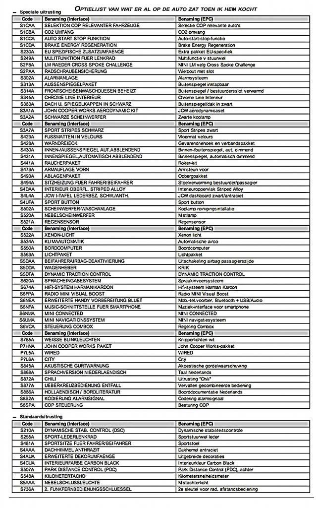

Ik heb echt een nederlandse auto hoor marcel
en staat toch echt op de optielijst
Re: DTC een nuttige optie?
Marcel Always Open schreef:DTC is beschikbaar vanaf 2006 model, echter in Nederland was het niet te bestellen.
- ajede
- Locatie: Gelderland
Volgens mij is jouw Mini vrij nieuw Casper en er staat ook echt "was"....
