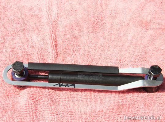

Vandaag wat klein onderhoud verricht om wat lampjes uit te krijgen in de cockpit.
ABS sensor linksvoor (gesneuveld tijdens vervangen van een wiellager).
Remsensor achter om de het lampje eens uit te krijgen, voor was al vervangen.
Tevens interieurfilter vervangen waardoor eindelijk de zelf uitgevoerde grote beurt compleet is :)
En ik had al een tijd een rammel rechts voor. Ik moest toch de Powerflex rubbers en de Alta limiter voor de spanner er nog in zetten dus alles maar eens nagekeken. 2 vliegen in 1 klap. Één van de rubbers van de demper was volledig weg! Ik denk dat ik nu ook de bypass valve ten onrechte heb vervangen omdat de Mini aan het jojoën was tijdens optrekken. Waarschijnlik slipte gewoon de riem omdat de demper van de riemspanner niet goed functioneerde. Ik had hier nog niet eerder naar gekeken omdat de Cabrio werd afgeleverd met een nieuwe spanner, had ik dus toch al eerder naar moeten kijken :)
