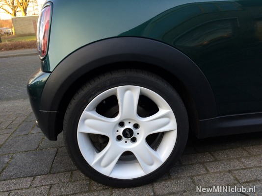

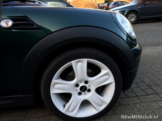

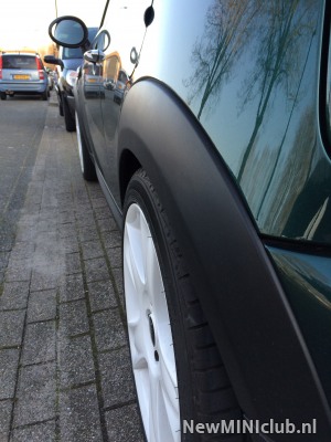

Gisteren de zomervelgen er weer opgelegd en meteen de spacers, rondom 12mm, geplaatst. De wielkast is zo al wat beter gevuld alleen moet ie nu omlaag dmv plaatsen van een schroefsetje. Ik zit alleen nog met wat vragen dus misschien kunnen jullie me adviseren. Ik wil via Rob een Cobra EVO 1 setje bestellen en deze door GoGarage37 laten installeren maar het volgende:

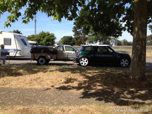

In de zomervakantie maak ik gebruik van mijn afneembare trekhaak om mijn camping aanhanger te koppelen en door het gewicht van de lading in de auto en de kogeldruk zakt de MINI achter wel wat door. Met de 12mm spacers er nu onder verwacht ik dat de band dan zeer waarschijnlijk gaat aanlopen, het een en ander afhankelijk natuurlijk hoe laag je hem zet. Een oplossing kan zijn om tijdens de vakantie als ik de aanhanger meeneem om dan de spacers te verwijderen zodat de achterwielen de ruimte hebben om in te veren zonder aan te lopen in de wielkast. De vraag waar ik mee zit is: kun je standaard MINI velgen met een ET48 waarde, 7J, 205/45/17 banden gebruiken icm met een schroefset (Cobra EVO1) of gaat dat aanlopen tegen het onderstel en moet er dus altijd spacers geplaatst zijn? Ten tweede ben ik benieuwd of zo'n schroefset (Cobra EVO1) meer of minder in veert bij lading tov de standaard vering? Als ik dus met de originele MINI velgen met een Cobra EVO1 set kan rijden zonder spacers is mijn probleem eigenlijk opgelost en kan ik tijdens de vakantie rijden zonder spacers en buiten die periode met spacers. Ik hoor het graag van jullie,
Milco

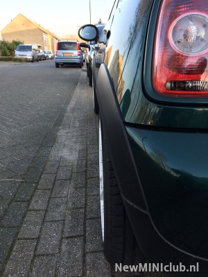

hierboven hoe de achterzijde standaard met aanhanger in veert. Onderzijde wielboog zit dan op de hoogte van de band.
afbeelding hierboven met 12mm spacer geplaatst
voorzijde mag gerust een stuk lager (achterzijde ligt wat lager dan voor, mede door gewicht van de trekhaak)
linksachter met 12mm spacer geplaatst
linksachter

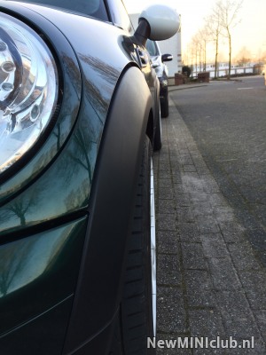

linksvoor met 12mm spacer geplaatst
Milco
linksachter

ik zeg dat het een kwestie is van proberen
als het schuurt kun je altijd spacers weg laten wat op de achteras altijd kan.
Het ligt er helemaal aan hoe laag je gaat, ik had op wintersport de auto zo laag
et 42. 7 j 17" 205/45/17
En schuurt helemaal niet

Op de vooras zul je waarschijnlijk min. 5 mm spacer nodig hebben om de stelringen te ontwijken.
Je kunt dus in de zomer 12mm rondom nemen en in de vakantie periode alleen 5 mm

Achter heb je icm een (cobra) schroefset geen spacers nodig, die gebruik je achter enkel voor de looks. Dus als je met de aanhanger gaat, gewoon de spacers weglaten en klaar.
