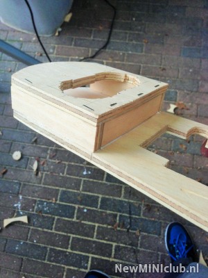

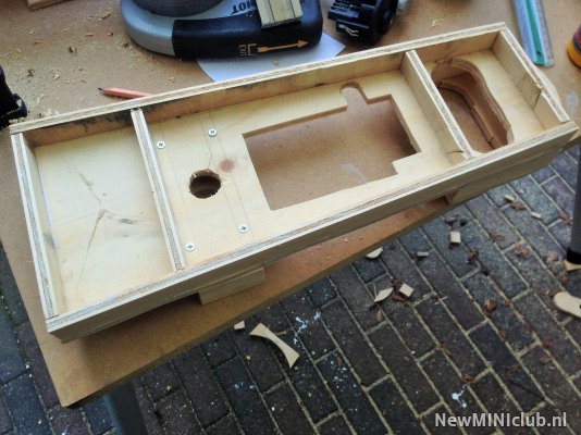

Er staat het nodige de komende tijd op de planning met de Mini. Sowieso aankomende donderdag eindelijk de montage van de nokkenas en injectors; reeds 1,5 jaar in mijn bezit maar nog niet aan toe gekomen. Daaraan gekoppeld een nieuwe ECU, EWS en BCU met de juiste 550cc injectors aanstuur software erop uiteraard.
In de tussentijd heb ik me bezig gehouden met de komst van de CAE shifter. Het heeft even geduurd maar hij is onderweg; geduld is een schone zaak zeggen we maar. Reeds inspiratie opgedaan bij diverse leden die er al een hebben geïnstalleerd, met name de afwerking van het geheel deed me aan het denken zetten. Normaal past men de console aan maar dan verdwijnt 50% in het plastic van de schakelhuis en cup holders. Besloten op basis van een voorbeeld mijn eigen draai aan te geven; niet geschoten is immers altijd mis.

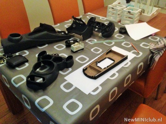

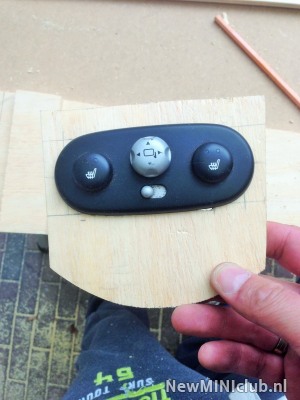

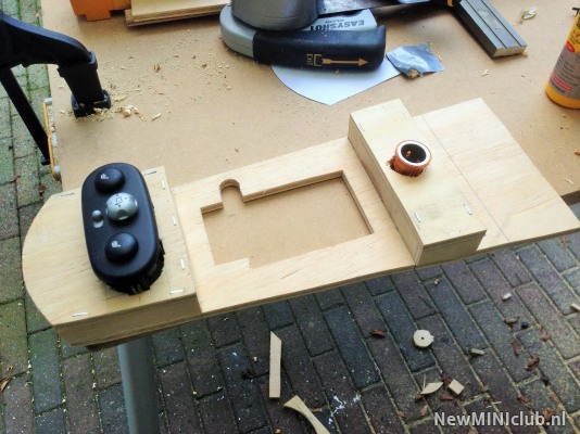

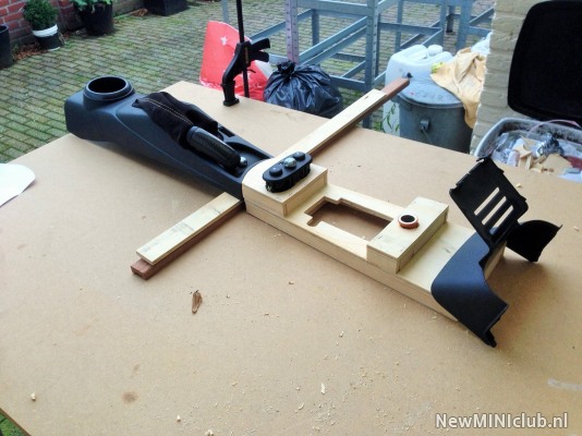

Eerst maar eens naar de tekentafel en wat maten overnemen uit de auto.

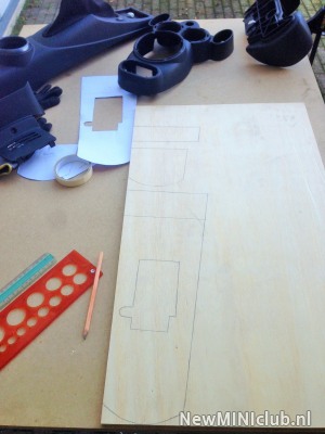

Getekende mal overzetten op een stukje triplex uit de afvalbak van een Bouwmarkt.
Zagen:

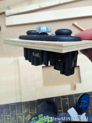

Stoelverwarming en spiegelverstelling:
Voorlopig resultaat:

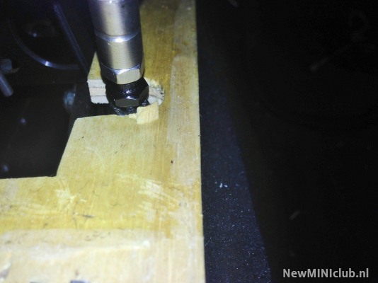

Zo zou het uiteindelijk gemonteerd moeten worden:

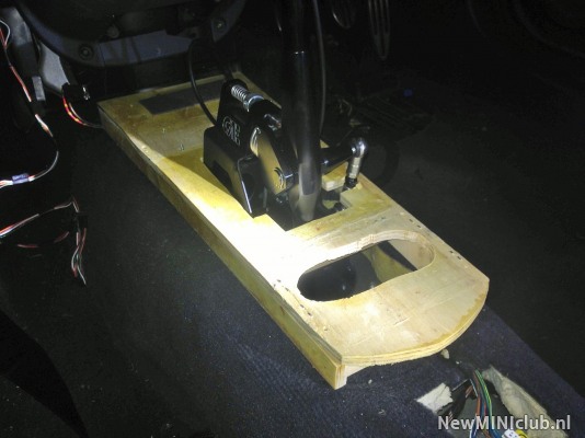

Gisteren een testfit gedaan in de loods van GeaR53 bij Daveke; hij past! Jammer zal de 12V plug elders gemonteerd moeten worden, deze komt namelijk in aanraking met de achteruitrij kabel; even over brainstormen nog. Verder nog een kleine aanpassing aan de uitsparing van de CAE, beetje bij vijlen.
Afwerking kan beginnen; schuren en alles strak maken. Inmiddels reeds met Cheek-O contact gehad voor evt bekleding. We gaan het er spoedig over hebben.
Keep you all posted!
Tijd voor een korte update:
Zagen:

Lekker bezig Marcel, ben benieuwd naar het eindresultaat

Het betere mod-werk. Succes met afwerken

Gaaf Marcel, gaat jou kennende helemaal goed komen, zeker weten !!
Gaat een rappe Mini worden als het straks allemaal gemonteerd en klaar is

Heel gaaf, die custom middenconsole. Ben benieuwd naar het eindresultaat!

Zo zie ik het graag! huisvlijt!
Miss nog met een beetje fiberglas wat rondingen aanbrengen? Dat het lekker aansluit op de downtubes enzo?

Thanks All!
@Richard:
Downtubes worden ingekort tot net onder het schakelpaneel. Heb van Daveke een voorbeeld meegekregen alleen moet nog even bekijken hoe we dit kunnen "kopiëren".
Wordt vervolgd...
@Richard:
Wordt vervolgd...

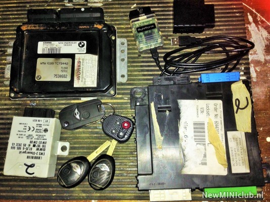

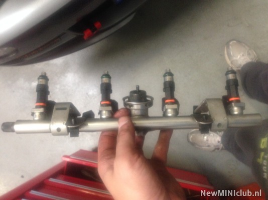

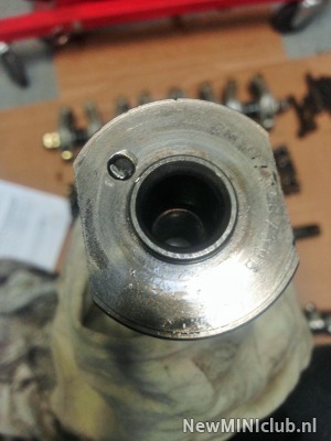

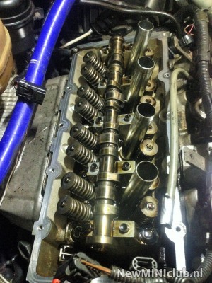

Vroeg beginnen in alle rust; Eergisteren een brug afgehuurd voor montage van de Newman Nokkenas, 550cc injectors en bijbehorende ECU/EWS/BCU met juiste software. Had me goed ingelezen, juiste speciale tools aangeschaft en daarbij rekening gehouden om ook gelijk wat preventief onderhoud te doen (kettingspanner, klepdeksel pakking, klepdeksel bouten)

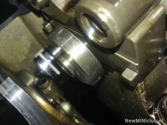

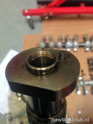

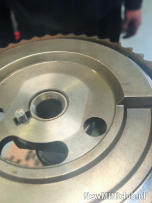

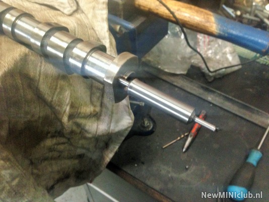

Wat zo voorspoedig begon is uiteindelijk nog behoorlijk spannend geworden en pas sinds vandaag is de rust wedergekeerd. In het kort: bij de "second hand" nokkenas was op de kopse kant de fixeerpin afgebroken welke door het tandwiel gaat. Heel Nederland afgebeld maar uiteraard had niemand een juiste nokkenas liggen, laat staan dat het onverwacht +/- € 300,- ging kosten. Gelukkig had ik mijn nabijheid een metaalbewerker lopen die het zaakje binnen een uur gefikst had. Uitboren, asje draaien op 4.025mm, kopse kant nokkenas opwarmen, inpersen en laten afkoelen, tandwiel erover, op maat afzagen en afbramen en..... we konden weer verder. Ben ze zeer dankbaar, they saved my day!

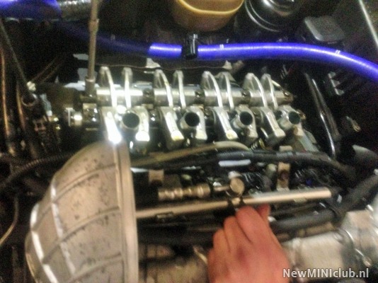

Demontage en montage van nokkenas en 550cc injectoren was over het algemeen recht toe recht aan.
ECU (met 1320 Bytronik 550cc software erop) , EWS en BCU verwisseld en bij de eerste poging startte de auto gelijk; achteraf bleek een lamp rechtsachter te blijven branden en deed mijn afstandsbediening het niet meer. Maar goed, hij reed en het was kerst avond, geen tijd om te experimenteren. Blij dat ik hem in elk geval mee naar huis kon nemen. Gisteren maar het forum, internet en de Bentley Guide doorgenomen om het verhaal met de BCU / afstand bediening etc. op te lossen. Vandaag nogmaals alles doorlopen en diverse mogelijkheden geprobeerd. Alles doet het nu; het verhaal ziet er nu zo uit: 1320 software ECU met daarbij de gekoppelde nieuwe EWS startblokkering, originele BCU die ik al in mijn auto altijd had, startblokkering blokje uit de sleutels die bij de 1320 EWS zaten en de chip die in mijn originele eigen sleutels zaten en uiteraard mijn eigen sleutels om het bestaande slot te kunnen gebruiken. Een hele tour geweest maar ik ben helemaal gerust nu. Uiteraard even proef gereden; auto voelt veel rustiger, trekkracht was al prima maar hij pakt nu wel sneller op als ik het gas indruk. Verbruik is bij normaal gebruik verbeterd, hij is verbazing wekkend zuiniger geworden (+/- 9.4 l/100km). Ik heb het gevoel dat deze nog zelfs gaat zakken maar ik heb last gehad van een zware voet....
. Bij gas geven zie je gelijk dat je grotere injectors hebt; het verbruik stijgt gelijk een paar punten. Helaas zijn wel mijn "knallen" uit de uitlaat drastisch vermindert; het zal ongetwijfeld iets te maken hebben met de software.
. Volgende stap is het geheel laten fine tunen bij 1320 in de UK. als het goed is rij ik een keer met Daveke mee en zetten we hem daar op de rollen. Hopelijk ergens in Januari 2016. Wellicht dat zij het "knallen" weer terug kunnen brengen.

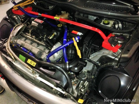

GRS Charge Cooler eraf en demontage kleppendeksel

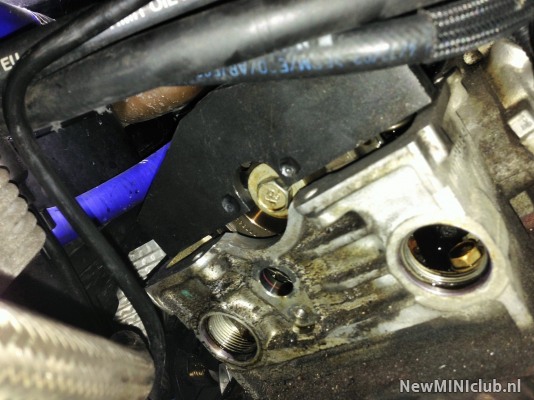

Montage motorsteun en nokkenas blokkering
De "orginele" nokkenas, let vooral op de pin op de kopse kant
De second hand "Newman" nokkenas, let vooral op het niet aanwezig zijn van de pin op de kopse kant
Reparatie van de Newman nokkenas

550cc injectors

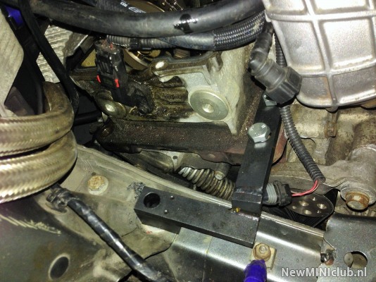

550cc injectors
