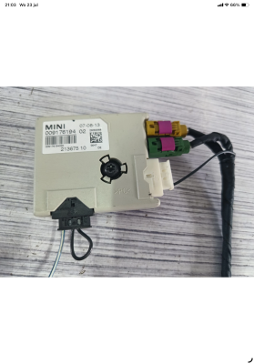

Ik wil in mijn mini een oem dab+ radio en oem bumper antenne monteren
Echter aan de antenne zit een draad voor aansluiting
Maar ik weet zo niet waar deze voor dient
Ik heb een foto als bijlage
Voor de antenne draden is het wel duidelijk
Fakra k en z draden daarvoor besteld
De draad aan de antenne unit lijkt mij een spannings draad
Dab+ radio en bumper oem antenna in mini R59s

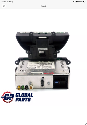

DAB+ is er dus ook voor mini bijna plug and play

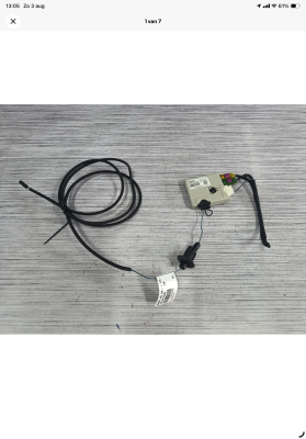

Op eBay de radio en de antenna versterker gekocht

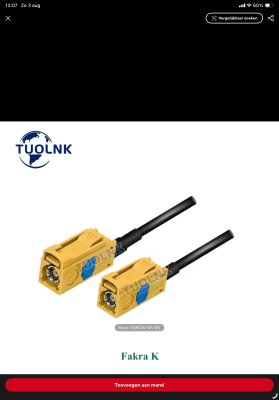

Op Ali de FAKRA splitter en de FAKRA Z en K kabel gekocht
Beide kabels va de radio via de passagiers zijde naar het rechter achterlicht getrokken
Daar zit als het goed is ook een antenne versterker die voor fm dient
Deze vervangen voor de ander en daar de kabels ingestoken met de splitter tussen de groene kabels
