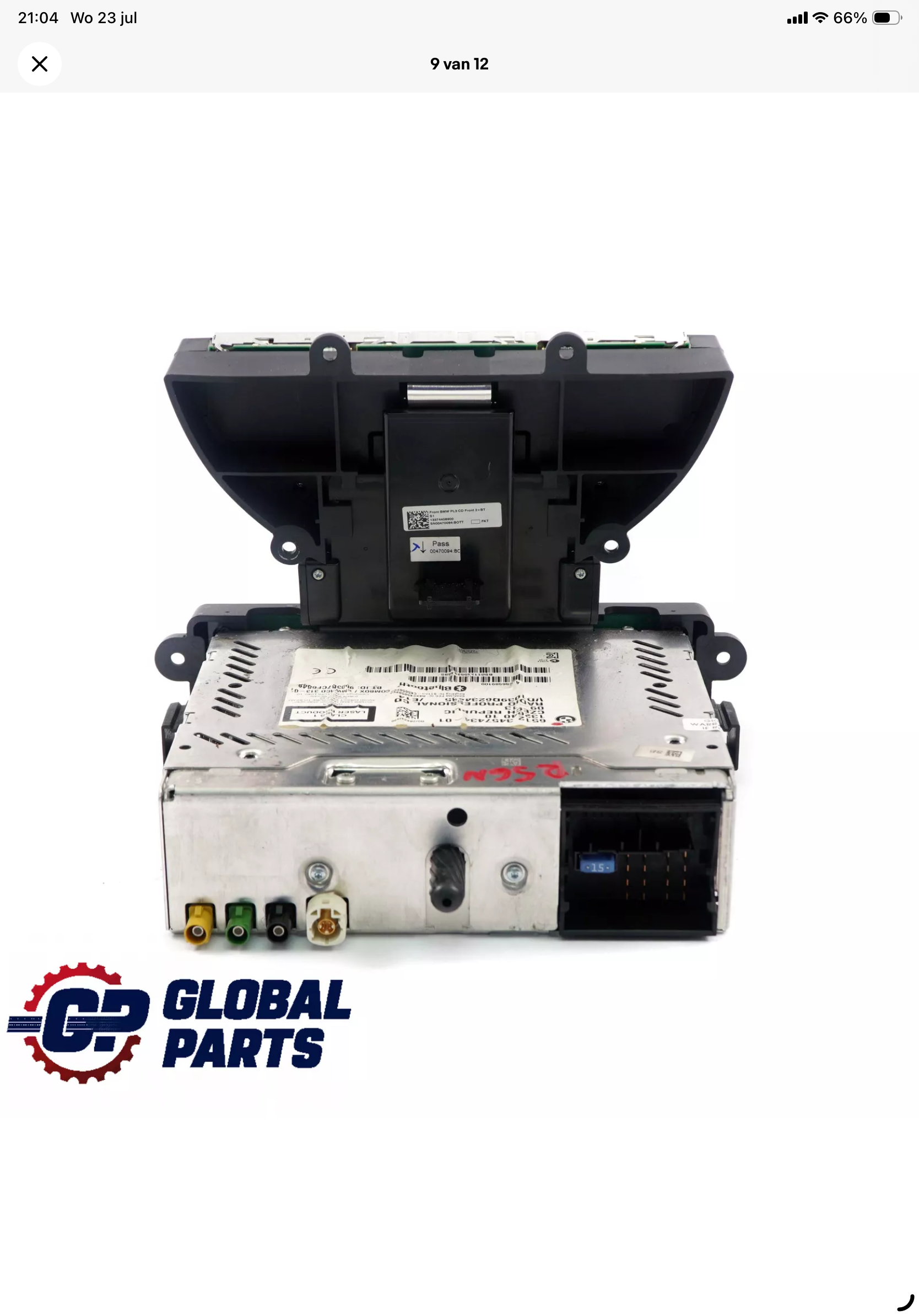

Ik wil in mijn mini een oem dab+ radio en oem bumper antenne monteren

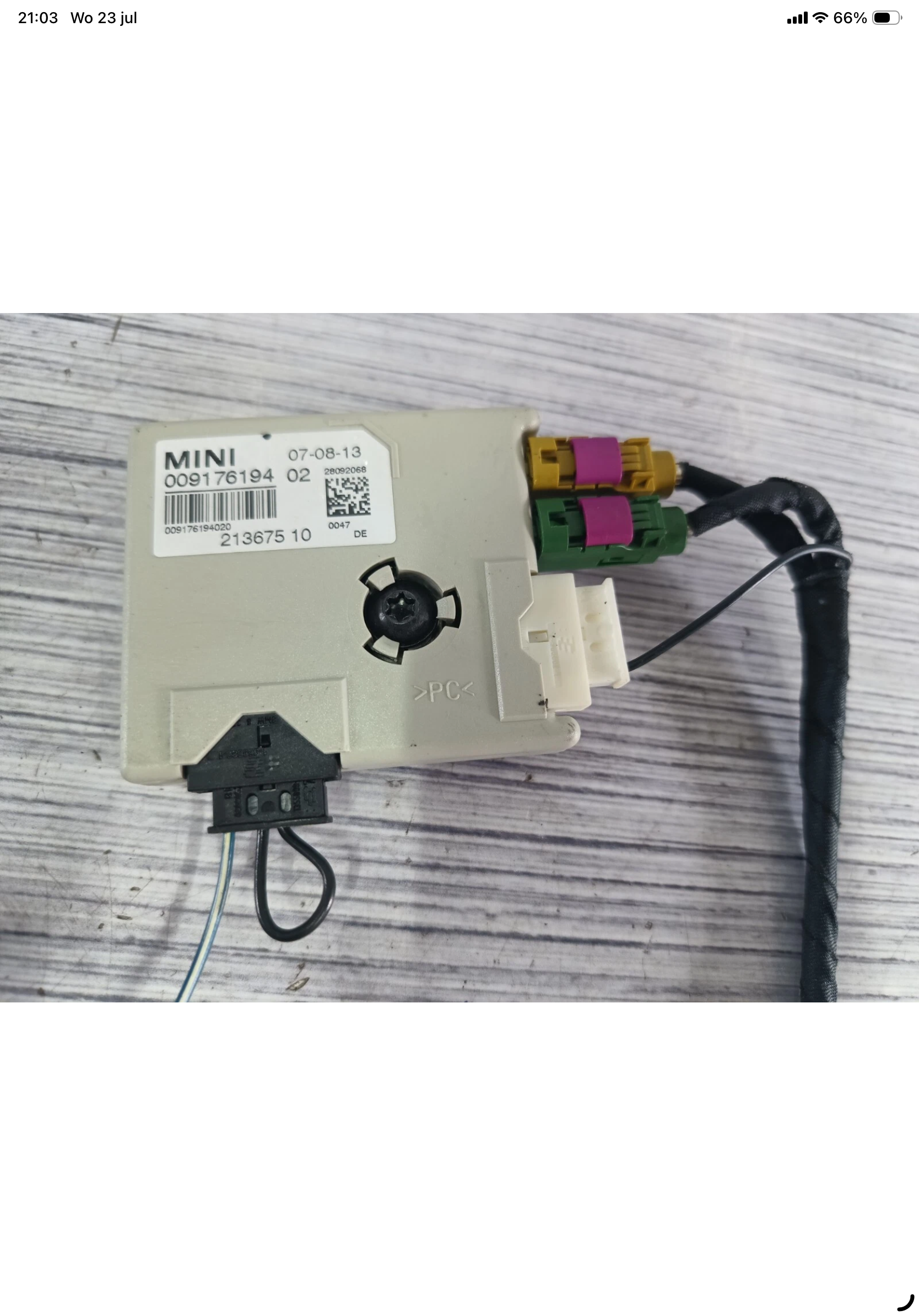

Echter aan de antenne zit een draad voor aansluiting
Maar ik weet zo niet waar deze voor dient
Ik heb een foto als bijlage

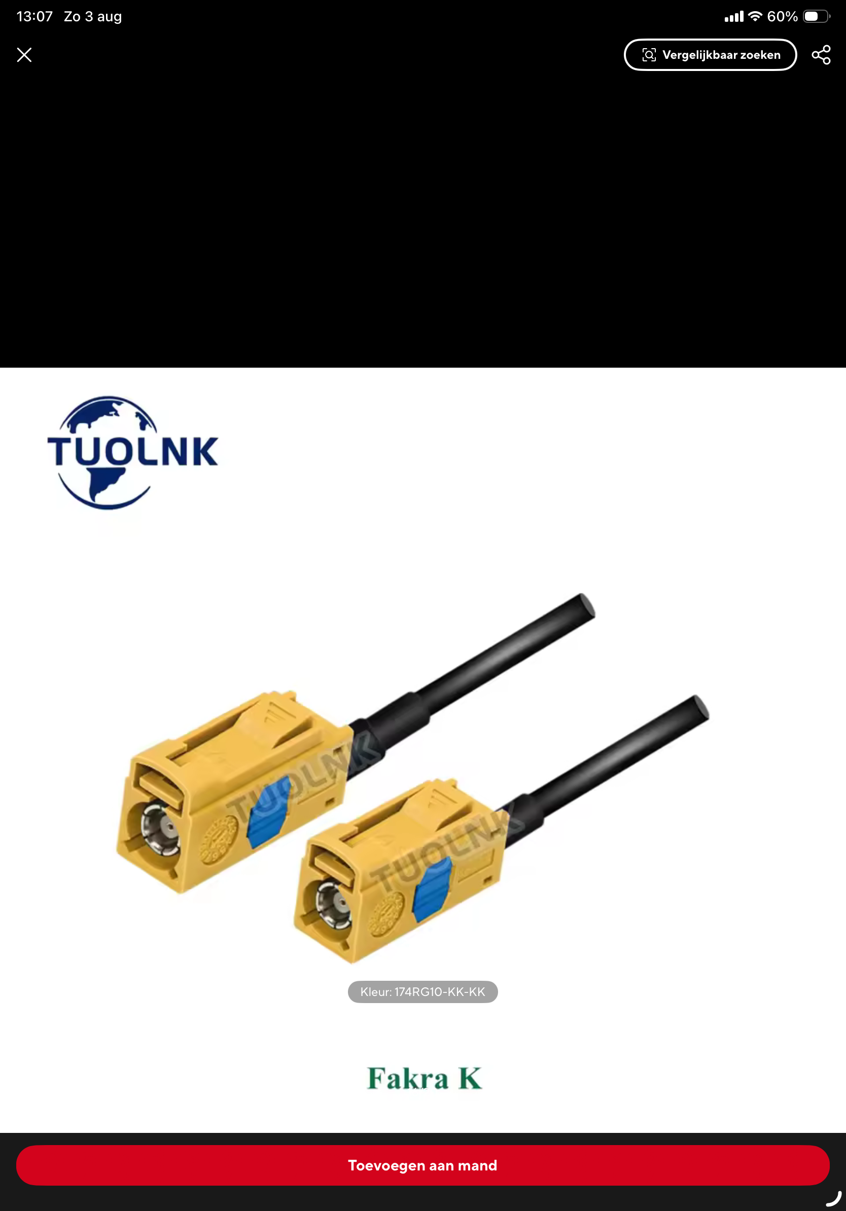

Voor de antenne draden is het wel duidelijk
Fakra k en z draden daarvoor besteld
De draad aan de antenne unit lijkt mij een spannings draad

DAB+ is er dus ook voor mini bijna plug and play
Op eBay de radio en de antenna versterker gekocht
Op Ali de FAKRA splitter en de FAKRA Z en K kabel gekocht

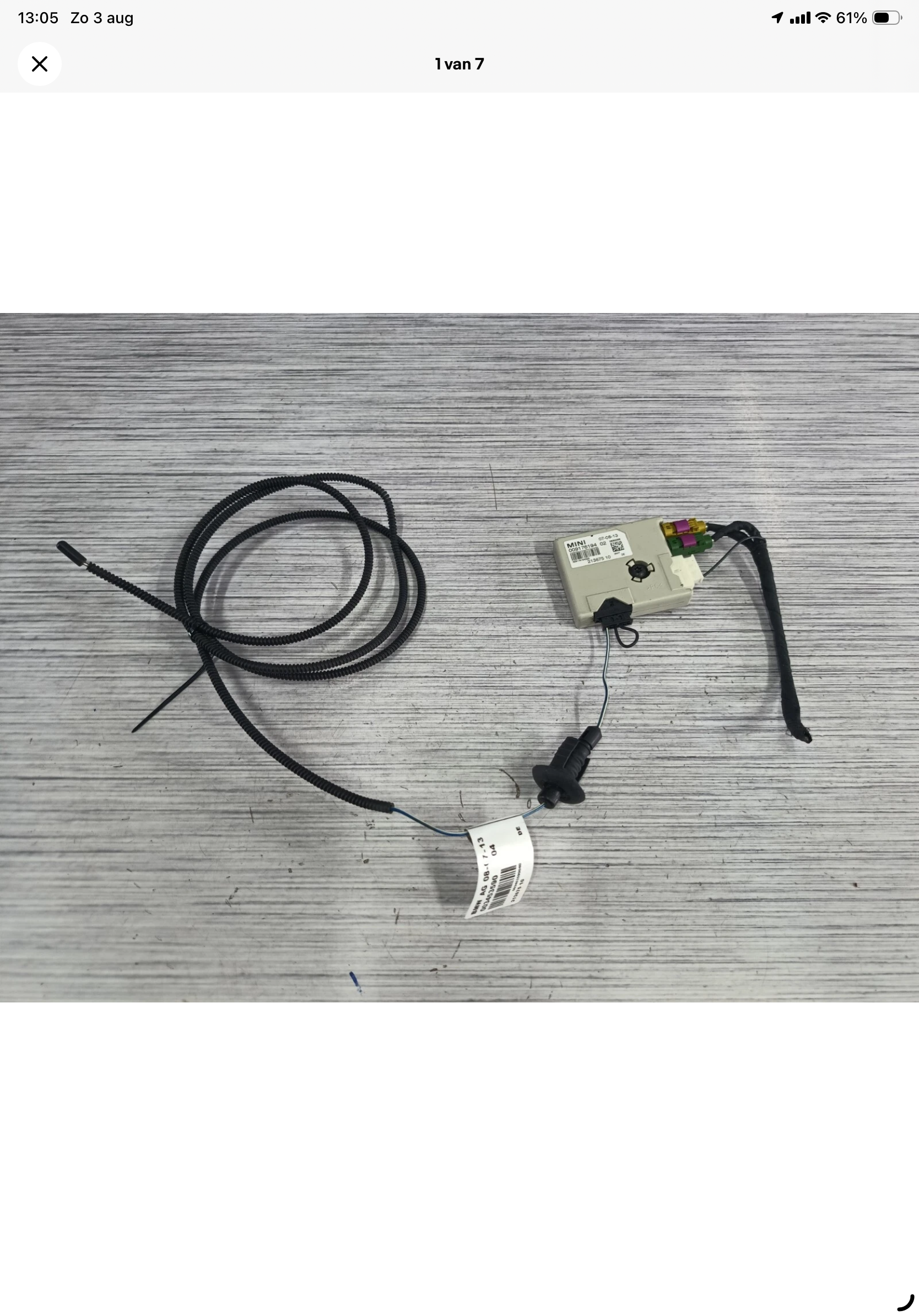

Beide kabels va de radio via de passagiers zijde naar het rechter achterlicht getrokken
Daar zit als het goed is ook een antenne versterker die voor fm dient
Deze vervangen voor de ander en daar de kabels ingestoken met de splitter tussen de groene kabels

Ik heb er ook al eens naar gekeken, maar mij was het te duur. Met name de ontvangst van NPO Radio 2 is naadje op de FM. Ook gebruikt lijkt dit geen goedkope optie. Welke antenneversterker heb je gebruikt? Zat die bij het pakket met de delen die je in het dashboard zet?

Versterker is die bij de achterlichten zit
