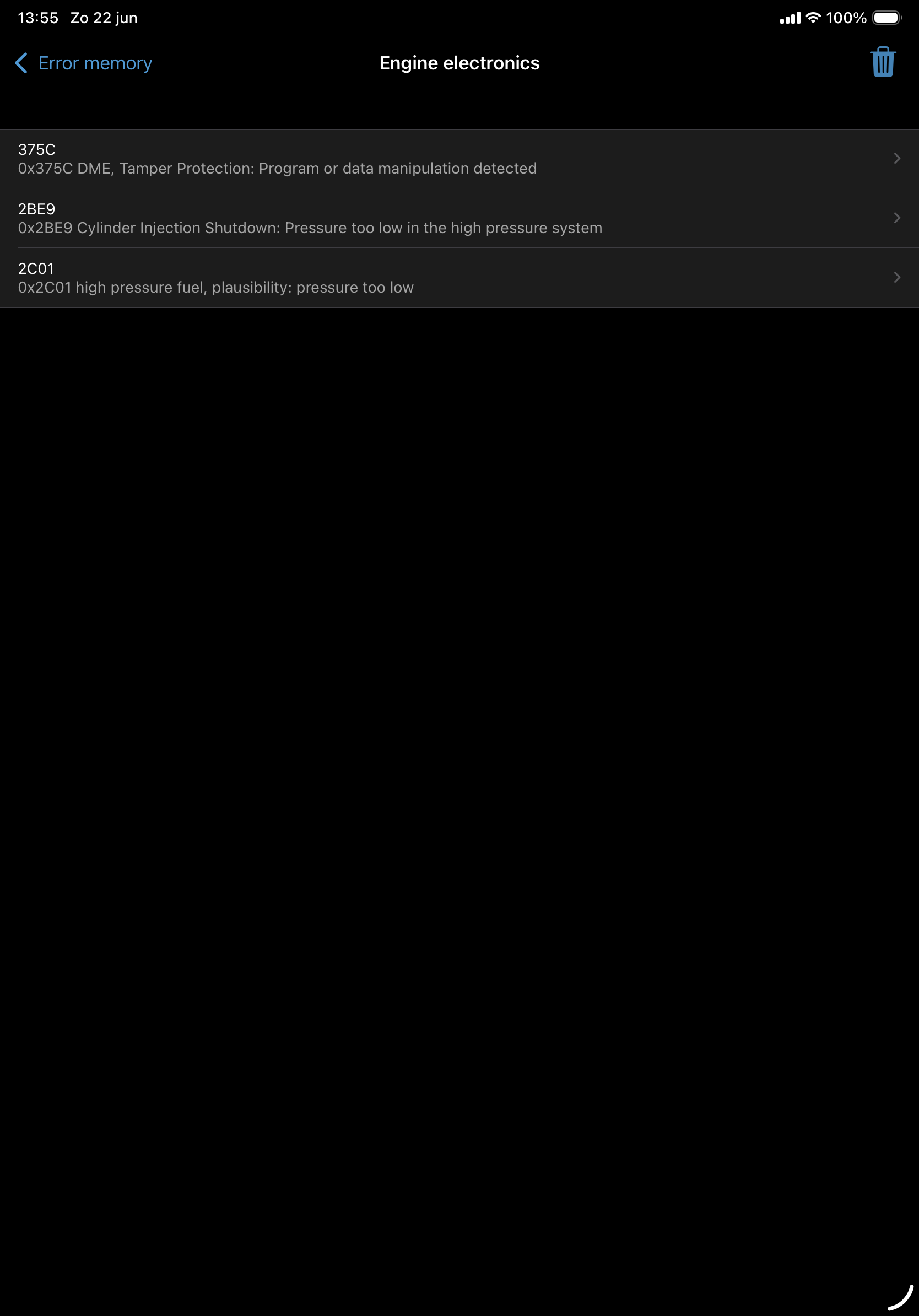

Mij. Mini heeft de volgende storingen
Duidelijk in het brandstofsysteem
Codes 2BE9 en 2C01
Hogedruk brandstof pomp reeds vervangen
MAP sensoren vervangen
Op het lucht inlaat spruitstuk en op de turbo buis
Nokkenas sensor vervangen
Vandaag een Carbon cleaning laten doen
Vandaag aan de computer geweest en zag dan geen afwijkingen
Niet in de injectoren oid
Kan de brandstof druk sensor niet goed werken ?
Of zou het brandstof filter vuil zijn
Ik tank altijd E5 brandstof
De auto heeft 127 gelopen
R59s codes 2BE9 2C01

Tsja, lastig met alles wat je al hebt ondernomen....
De injectors kunnen nog storing hebben. En ja, ook de brandstofdruksensor moet je op juiste waardes controleren. Maar het kan ook in de bekabeling of de connectors zitten. En ik kwam op internet zelfs een verhaal tegen van een slechte verbinding op de zekeringskast en dan bij het relais voor de brandstofpomp. En iemand die altijd Shell E5 tankte, en er 1 keer BP E5 in gedaan heeft, gaf ook meldingen.
Er zijn zoveel variabelen in het oplossen van een storing. De meest voor de hand liggende oorzaken heb je al iets mee gedaan. Dus dan wordt het zoeken in allerlei vreemde bochten en uitzonderingen.

Re: R59s codes 2BE9 2C01
Hij is stage 1 getuned bij Miniparts24
Voor het tunen had hij dit verschijnsel al
Heb nu Lucas benzine toevoegen door de brandstof gedaan
Reiniging injectoren en brandstof systeem
Wanneer de brandstof druk sensor binnen is
Hoor je als het opgelost is bij vervanging
