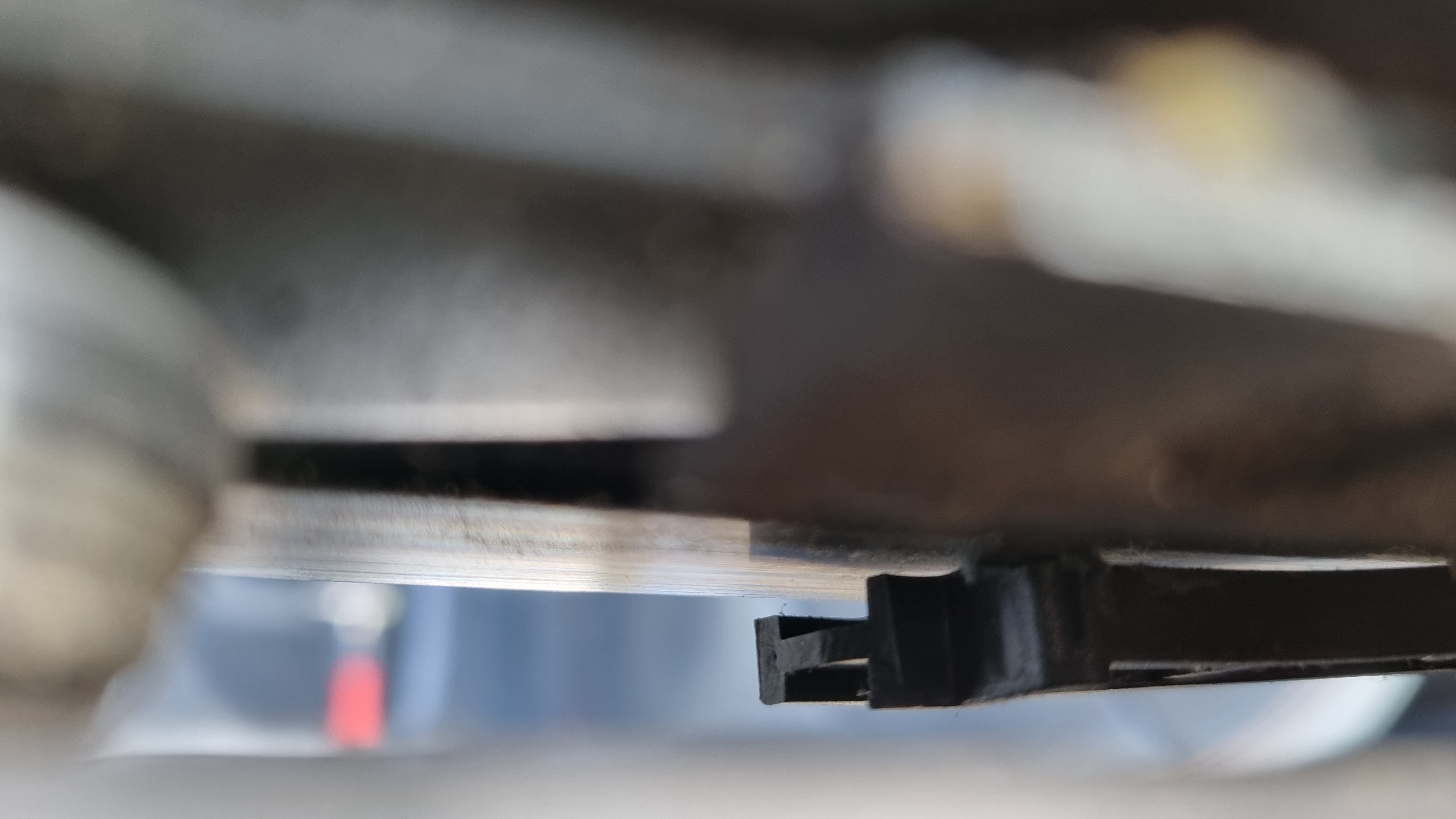

R52 Cabrio dak gaat niet open, kunsstof kapot, kabel niet
Hallo,
Helaas heb ik met mijn mooie blauwe R52 ook een dakprobleem. Het kunsttofblokje aan de bestuurderskant is gebroken en ik zoek iemand die dit kan maken of er onderdelen voor heeft zonder meteen een heel dak te vervangen.
Berthil weet nogal veel, maar die kan ik geen prive bericht sturen zie ik. Misschien zijn er andere Minifans met kennis die mij vooruit kunnen helpen? Ik ben zelf best handig, maar ik kan de Mini niet droog zetten, dus ik ga het dak niet zomaar uit elkaar halen.
Als je op het plaatje kijkt is bij mij het zwarte kunsttof blokje/palletje doormidden en dat staat afgebeeld op nu 18. Op de 2 andere foto's zie je het onderdeeltje

Re: Cabrio dak gaat niet open
er zijn mensen die dit lijmen, maar hoe lang dat goed blijft gaan weet ik ook niet....
anders vervangen vrees ik.
Dit is op zich niet moeilijk om zelf te maken maar de onderdelen zijn kostbaar. Bij mij is het ook kapot gegaan en ik heb meteen beide kanten vervangen.
Omdat ik het een veel voorkomend probleem is en om anderen te helpen in de Engelstalig Facebook groep, heb ik er dit over geschreven in het Engels.
Roof lock is broken, cable assembly should be okay. For 350 you get left and right, order them with 2 sliders no. 15 because although on the picture of no. 18, they are not included. The small pin that is on the new type can be cut off. MINI Dealer had the cheapest parts for me here in the Netherlands, one 54347174763 (contains left and right) and two sliders 54344362151, 380 Euro total. https://www.realoem.com/bmw/enUS/showpa ... Id=54_0344
It’s an easy job with only 8 bolts involved but locating the bolts is not easy the first time. Take inner cover off (1 bolt), then upper cover (2 bolts), upper window seal (3 bolts). Watch for fallings spacers behind the window seal bolts. When screwing back make sure to use the same spacers in the same place for correct alignment of the top window seal. After this you have access to the lock which can be replaced by taking 2 bolts off. In this group under Documents there is also information and this guy was kind enough to make a Youtube video showing bolt locations
Ik weet niet of je dat deel los kunt halen? maar als dat zo is, en je hebt een plastic "boer" in de buurt hebt kun je dat deel laten namaken, en dan vervangen.
Ik heb hier novi plastics in de regio, die kunnen dit en voor minder dan een hele grendel set ben je dan het mannetje
moet je het alleen nog zelf vervangen natuurlijk, dat wel.
Op het moment heb ik een Mini R52 staan met hetzelfde probleem als hierboven uit mijn filmpje. De buurman heeft aangeboden met een 3d scanner en veel 3d print kennis te helpen om te kijken of we dit kunnen oplossen zonder een dure, slecht leverbare haak.
Overigens heeft de project Mini die ik nu heb meerdere dak problemen tegelijk. Tandwiel motor zonnedak stuk (al vervangen), dak trekt scheef (volgende projectje) en dus de linkerhaak. Het houd me van de straat :-)
Zodra ik het klaar heb, voeg ik weer nieuwe video's toe.
