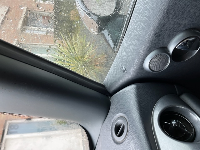

Hi Rob en Bert,
Wij zijn sinds vorig weekend ook de trotse eigenaar van een Mini One R52 Cabrio uit 2006. Bij het bezichtigen bleek de mat rechtsvoor nat te zijn wat volgens de eigenaresse eerder niet zo was (gezien het gebrek aan schinmel geloof ik dit wel). Vermoedelijk is dit ontstaan nadat de Mini een paar dagen buiten in de regen had gestaan, normaal stond deze binnen in de garage. Ze gaf aan dat ze een paar jaar geleden links ooit iets soortgelijks hadden en door de garage een kanaal uit hadden laten spuiten (waar precies wisten ze niet meer).
Tijdens de rit naar huis (in de regen) merkte ik dat er water bij het rechter raamrubber naar binnen drupte. Vandaag stond de auto ook weer even buiten en lekte er ook een beetje water naar binnen (zie foto's). Zou het met de het rubber of dat kanaal te maken kunnen hebben?

Re: cabriodak lekt in linkerbovenhoek van rechterraam
Sluit de deur wel netjes?
Gaat het raam wel ver genoeg omhoog?
overigens kan een nat matje ook zijn dat het water in de deur blijft staan, dit loopt dan via de speaker opening zo over de dorpel naar binnen.
Even de gaatjes in de deur open maken (evt extra gaatjes in de rubbers die ONDER in de deur zitten)

Hi Bert, thanks voor je reactie, via de speaker kwam inderdaad ook water naar binnen. Daar zal het denk ik ook mee te maken hebben, dit zal ik nog na gaan als het weer het toe laat. Het kanaal heb ik volgens mij gevonden en zit bovenaan in het hoekje van de rubber.BadBert schreef: ↑07 apr 2023, 07:31Sluit de deur wel netjes?
