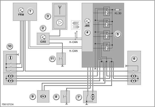

Vermoeden is dat het aan de regelunit ligt of nog steeds aan de centrale vergrendeling (in de binnenspiegel).

- Centrale vergrendeling is kapot
