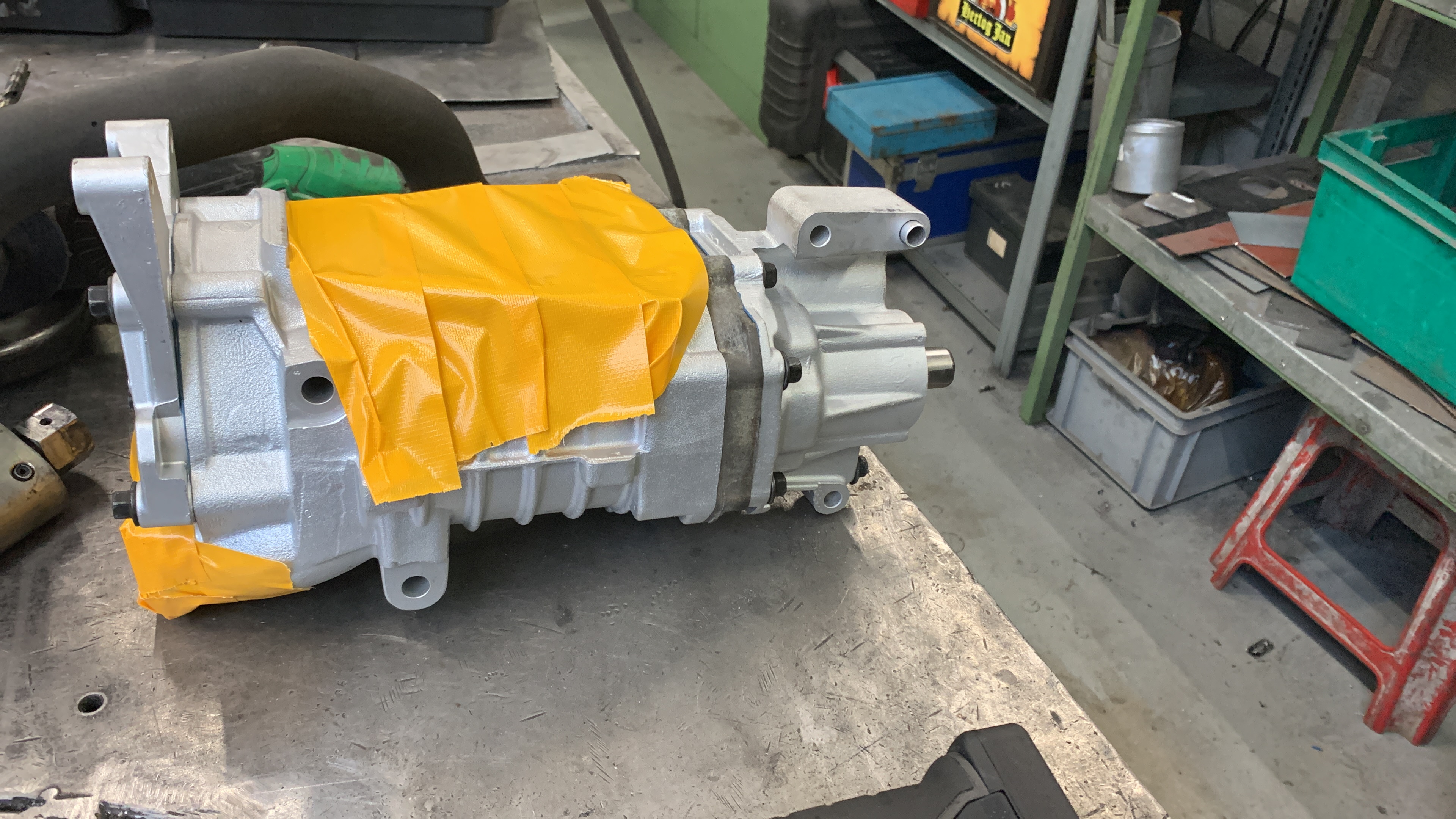

Ter info.
Ik heb op Ebay een complete revisie set gevonden en laten bezorgen.
Kosten: €195.00
Zit in:
3 X SKF 6203 (€ 12.75)
1 X SKF 6204 (€5.50)
2 X INF FC69423 naaldlager (€ opgevraagd)
Keerring 22*35*7 (€3.75)
Keerring 20*47*7 (€ 4.25)
keerring €19.05*33.3*6.35 (€ opgevraagd)
Nieuwe supercharger olie en een nylon koppeling ( €65.00 (ebay))
Zal al met al nog geen €150.00 bij elkaar zijn.
Nu heb ik het geluk dat ik technisch goed onderlegd ben (Technische dienst bij een groot bedrijf in Middenmeer) en op mijn werk de mogelijkheid, apperatuur en ruimte heb om mijn aan mijn mini te sleutelen.
Even voor de duidelijkheid, ik heb de mini voor €2250.00 aangeschaft en heb zelf al heel veel vervangen en gerepareerd.
Kosten: €195.00
Zit in:
