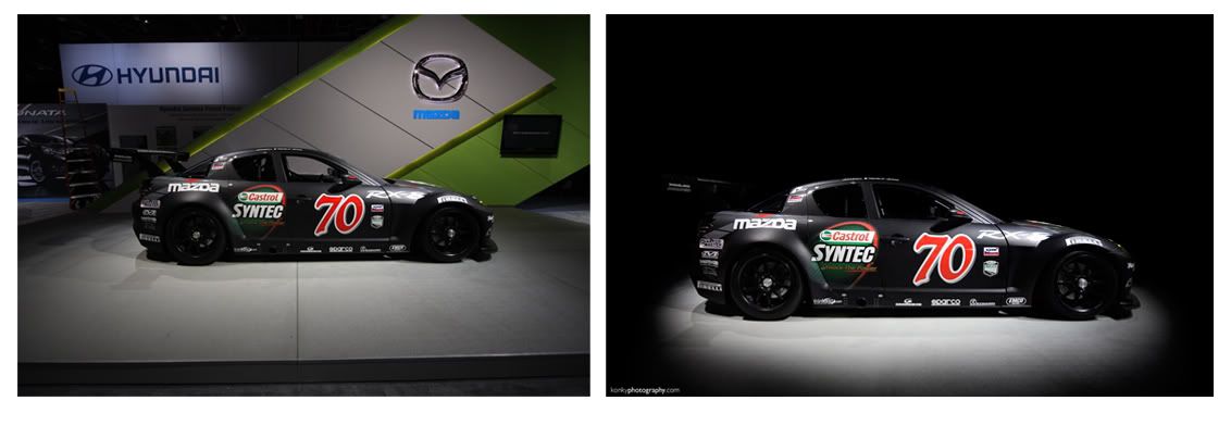

effe een vraagje aan de ervaren photoshopper.hoe doe je dit?
dat de achtergrond dus donker is.en dat je een soort schaduw effect op de auto krijgt?
11 mar 2010, 22:02
Volgens mij hoeft dit niet perse een Photoshop te zijn. Zet je auto in een donkere garage en dan zodanig dat alleen licht op de achterkant van de auto valt. Voordeel hier is dat de auto wit is, waardoor de donkere achtergrond nog donkerder wordt.
Correct me if I am wrong :wink: !
11 mar 2010, 22:05
Volgens mij is de foto donkerder gemaakt dan hij in werkelijk is aangezien je door de auto kan kijken. ;)
11 mar 2010, 22:08
ik weet dat het in ieder geval bewerkt is.dit is niet alleen een foto.
is het een kwestie van de auto "uitknippen"en dan de achtergrond donkerder tinten?

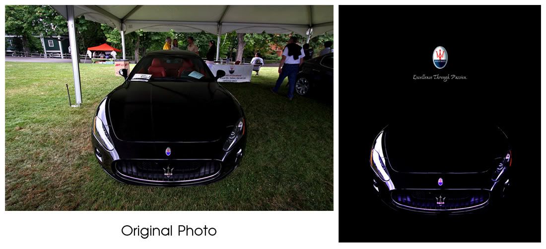

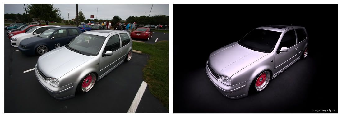

filter - render - lightning effects, je zal een (groot) deel handmatig moeten doen om het mooi te maken
