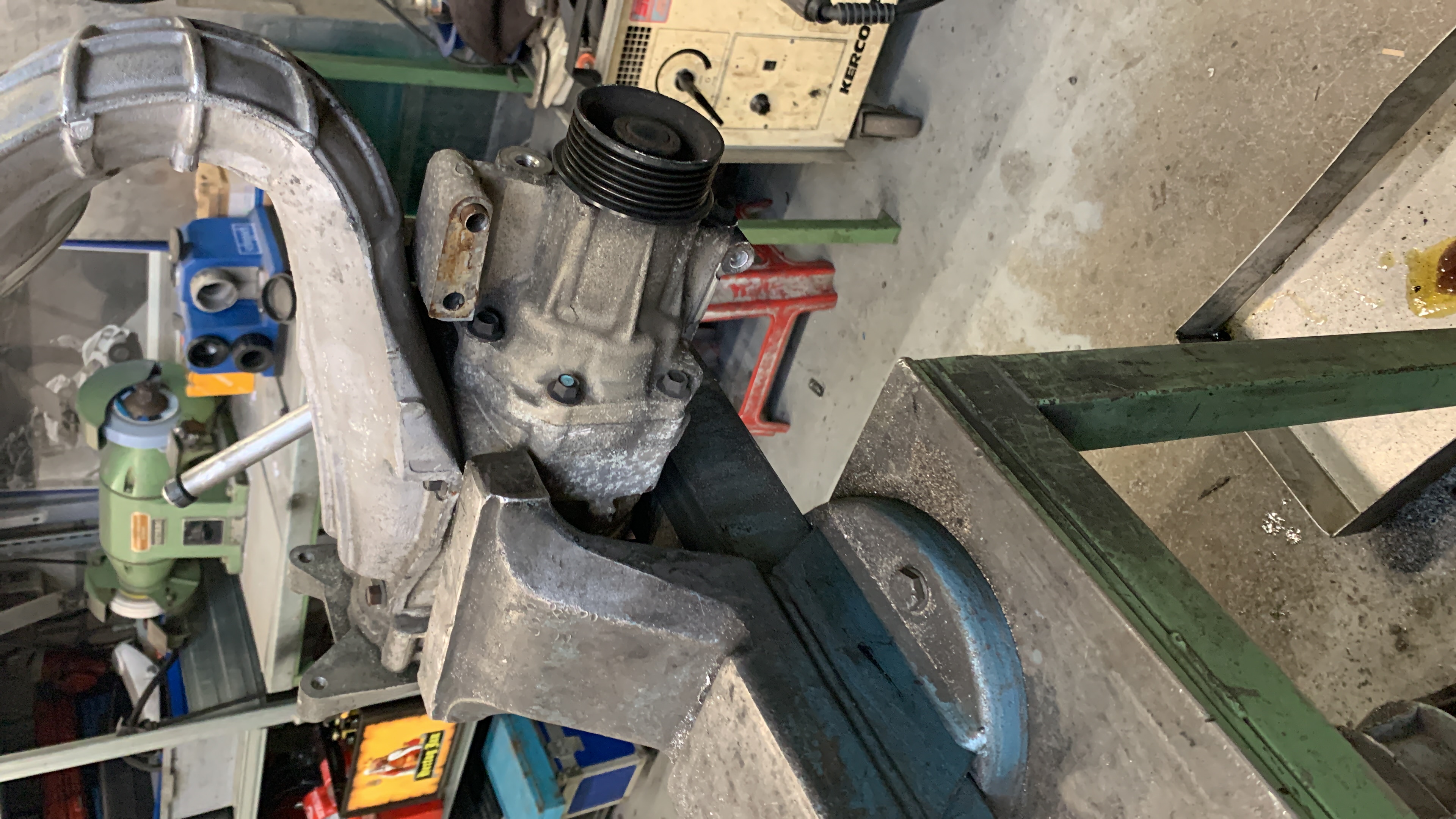

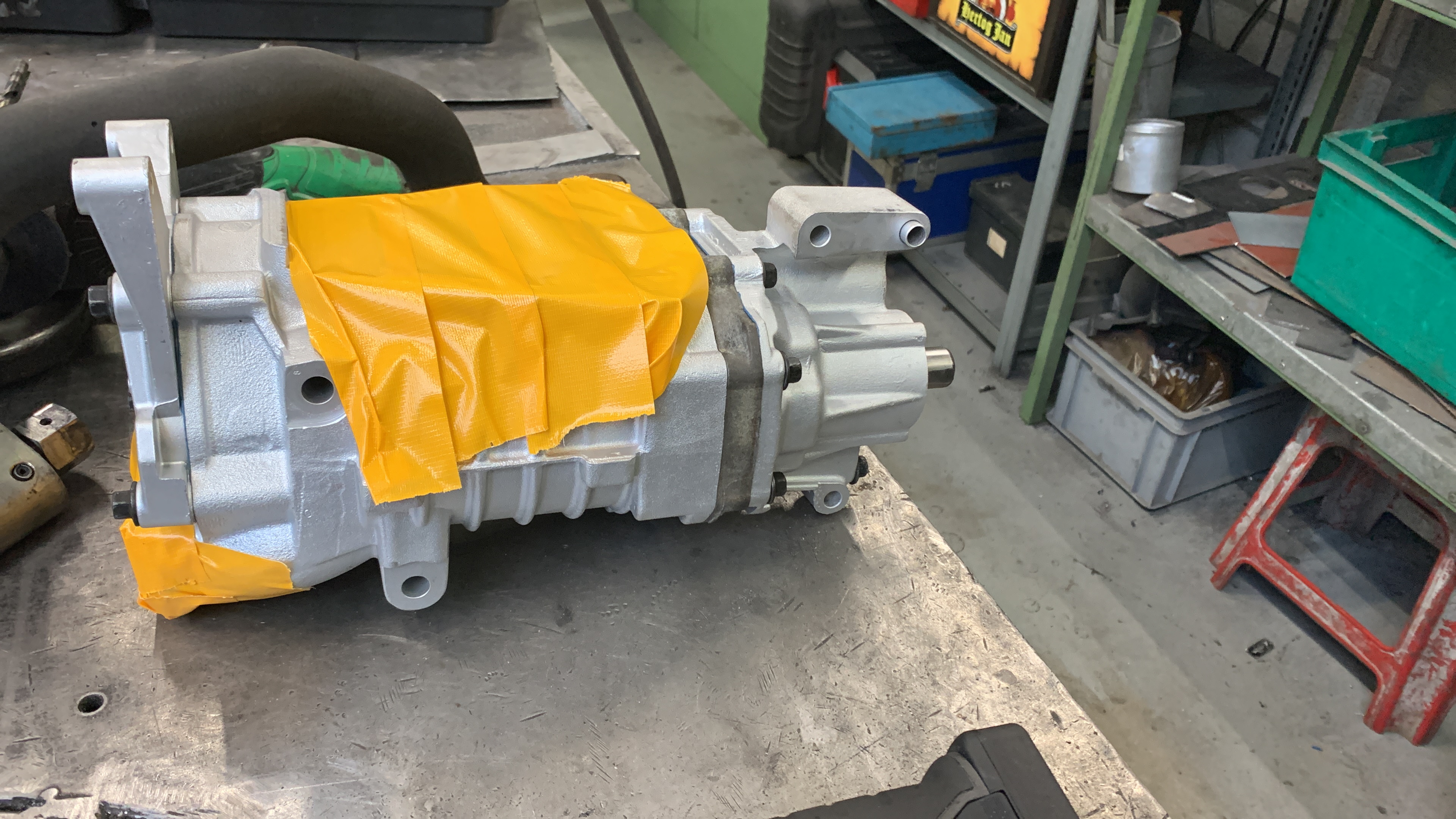

Goedemorgen Rogier,
Vorige week nog bij Ivo en Gejon van Beek autoracing geweest om die van mij te laten vervangen door een gereviseerde bij een km.stand van 220.000 km. Kosten 1250 euro. Via BMW niet meer aan te komen nieuw!!! Nog even afgezien van het exorbitante prijskaartje die er aan hangt. Gejon heeft em er uit gehaald. Er zat al wat ruimte op de as van de supercharger. De inlaatcompartiment kwam na het schuinhangen donkerbruine drab uit, de uitlaatcompartiment kwam nog heldere lagerolie uit. Of andersom, ik weet t niet meer. Volgens Gejon horen superchargers om de 100.000 km geserviced te worden. En geloof mij maar, die gasten van Beekracing hebben er verstand van. Heel prettige dag bij die jongens gehad en genoten van het vakmanschap van Gejon. Zij hadden 1 op voorraad, die is er natuurlijk niet meer, maar die van mij komt binnenkort weer bij hun terug. 1 advies: laat de vervanging door Beek racing uitvoeren. Je krijgt er absoluut geen spijt van. Panklaar kun jij ophalen voor 950, maar dan moet je de oude wel inleveren.
