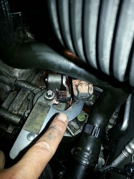

Hierbij ff een foto. op de slang staat VVT-GDI-MT
Respect 2 All :-))
Re: R55 koelvloeistof slang lekkage
04 jan 2016, 10:28
zo te zien lekt die nog aardig

speedy schreef:zo te zien lekt die nog aardig
klopt en heb net al een nieuwe besteld...35,00 bij de BMW dus valt mee...het zijn maar 2 klemmetjes maar was benieuwd of het meer voorkomt..

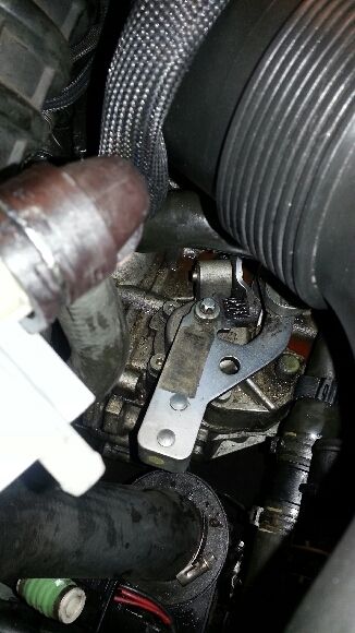

Hallo Mini vrienden,
Ga Vandaag beginnen om de koelvloeislang te vervangen. zie onderste foto waar de schakel paneeltje de slang kapot heeft geschuurde waar de lekkage door is gekomen.Alles was ook leeggelopen maar weet iemand hoeveel liter koelvloeistof erin moet? Ik heb alvast 5 liter gekocht!

Hallo Floris,
Nee het is gebeurt door het schuren van de koelvloeistof slang van de schakel paneeltje. Ik heb natuurlijk ook gelijk de slang vast gezet met een tyrap zodat hij niet meer er tegen aan schuren.
