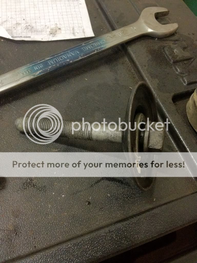

Het is opgelost !!!!
het lag aan het "klepje" waar je de bout doorheen draait die zat met de holle kant naar binnen gemonteerd ipv naar buiten ....
25 nov 2011, 18:13
25 nov 2011, 18:14
beetje slordig maar het is gelukkig opgelost :dansen

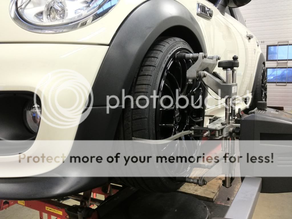

Nu hebben we weer wat :evil: Mijn stuur staat scheef na het uitlijnen :roll: Morgen maar is ff afspraak maken dat die weer recht gezet word :|
Vraag mij wel is af of er iets in 1 keer goed kan gaan.....
In mijn beroep moet ik toch echt alles de eerste keer goed doen want anders houden we geen gast meer over :roll:
