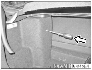

Iemand een idee waar je juist de rollover bar van een cabrio moet resetten ( terug naar beneden ) ?
Ik vond al ergens dat het heel eenvoudig is maar je moet weten waar je moet op drukken natuurlijk :P

Robert
Berichten: 3374
Re: Reset Rollover R57 Cabrio
16 apr 2015, 19:09
Hier zitten toch alleen de echte MINI-fans?? :mrgreen: :mrgreen:
Maar wat ik kon vinden:
Druk links en rechts met een schroevendraaier de ontgrendelpal in, terwijl tegelijkertijd een 2e persoon de rollbar naar beneden drukt.
Laat de rollbar tussentijds niet los, kans op verwondingen.
Haal de schroevendraaier weg.
Druk de rollbar op een centrale plek naar beneden totdat ie links en rechts in de activators vastklikt.
De rollbar moet hoorbaar vastklikken.
Verminder langzaam de druk op de rollbar, zodat je zeker weet dat ie niet meer losschiet.
Oh, en als het goed is, dan staat de 'eject' van de rollbar wel geregistreerd in de module. Dus wellicht krijg je nog ergens meldingen...

Schroefie
Locatie: Veghel
Berichten: 3434
18 apr 2015, 00:08
Even de bentley publisher service manual er op na geslagen en zoals Robert het aangeeft is de manier om een roll bar te resetten.
