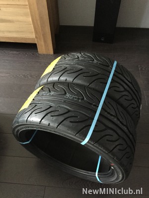

Een paar heerlijke rondjes gedaan, maar de Hankook's hadden het weer zwaar. Daarom diezelfde avond maar de knoop doorgehakt en direct een setje fatsoenlijk (lees: circuit-bestendig) rubber besteld: Yokohama's AD08R is 215-40-17. Wat een prachtige bandjes zijn dat: "vierkante" wangen, mooi profiel, een enorm breed loopvlak en een compound die wel tegen wat warmte kan.

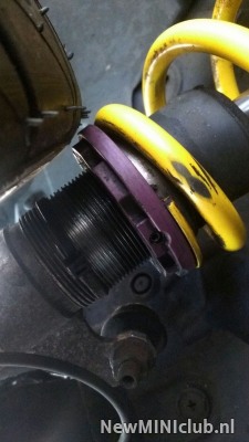

De banden vallen enorm breed. Zodanig breed dat ik noodgedwongen wat omhoog heb moeten schroeven, omdat de band anders tegen de stelring van de schroefset aanliep. Natuurlijk was dit op te lossen door een spacer van 5mm te monteren, maar dat wil ik niet. Lager dan dit kan dus niet meer.
Nice & Tight:

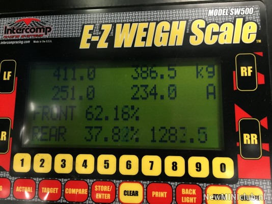

Afgelopen vrijdag een afspraak bij Steverink in Apeldoorn gemaakt om uit te wegen en opnieuw uit te lijnen.
De gewichtsverdeling stond al behoorlijk goed en na een beetje fine-tunen was dit het resultaat:

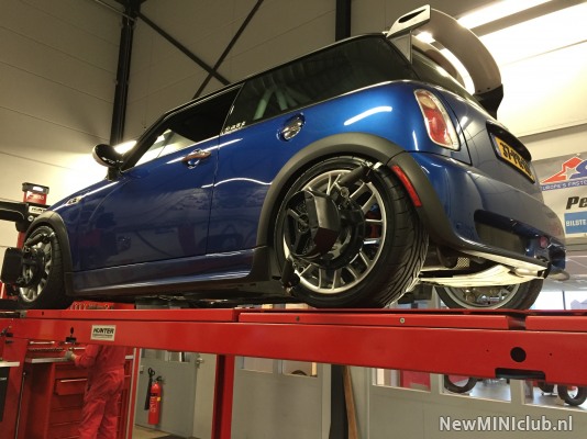

Wat uitlijning betreft had ik de volgende specs voor ogen:
- voorzijde: camber -2 graden, sporing: 0
- achterzijde: camber -1,5, sporing: 0,20
Die vlieger ging helaas niet op. Doordat de banden zo breed vallen zou dit geheid aanlopen links-achter. Daarom gekozen voor -1,8 graden camber aan de achterzijde.
Op de terugweg werd helaas al gauw duidelijk dat ook dit nog te extreem is: nog steeds aanloop links-achter. Thuis dus noodgedwongen een cm omhoog moeten schroeven. Weg uitlijning!
Gelijk maar gebeld met Steverink en afgesproken dat ik binnenkort terugkom om weer iets te fine-tunen.
Verder rijdt het net weer een stukje anders met deze uitlijning. De neutrale sporing aan de voorzijde geeft een heel direct stuurgevoel, alhoewel de banden met de harde wangen hier waarschijnlijk ook aan bijdragen.
Ben benieuwd hoe het voelt tijdens een paar rondjes op het circuit...
Fotootje tijdens het uitlijnen:
Nice & Tight:

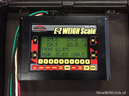

Bovenstaand plaatje was zonder bestuurder erin, Davy. Ook ff gewogen met mij erin:
Is in mijn geval echter niet noodzakelijk om specifiek daarop uit te wegen, aangezien ik soms alleen rijdt maar soms ook met een passagier naast me.

Dan zou ik hem uitwegen met een zak van een kg of 35 in de bestuurdersstoel, dan pik je een beetje van beiden mee. Helemaal zonder, is ook niet echt optimaal lijkt me..

Tja, wat is ideaal. Ideaal is de stoel in het midden plaatsen (a la McLaren F1) en daar specifiek op laten uitwegen. Dit zal niet ideaal zijn, maar dat is de uitlijning met die zak van 35 kg ook niet. Het was me ook niet te doen om het optimale resultaat te verkrijgen, maar meer om de te kijken of de set-up redelijk in balans is. Voor mij is het zo goed genoeg.Daveke schreef:Dan zou ik hem uitwegen met een zak van een kg of 35 in de bestuurdersstoel, dan pik je een beetje van beiden mee. Helemaal zonder, is ook niet echt optimaal lijkt me..
