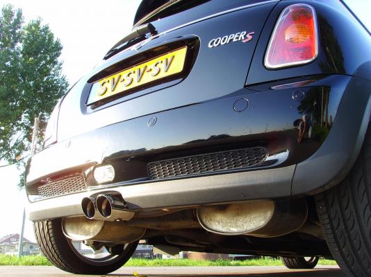

Heb jij ergens een foto van de jouwe? Al gevonden :wink:
Ik vind het echt van de mooiere stukken die je kunt krijgen, zou het echt jammer vinden als ik ze er niet op krijg :(

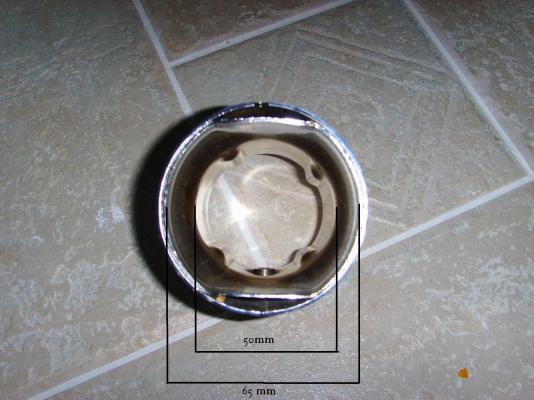

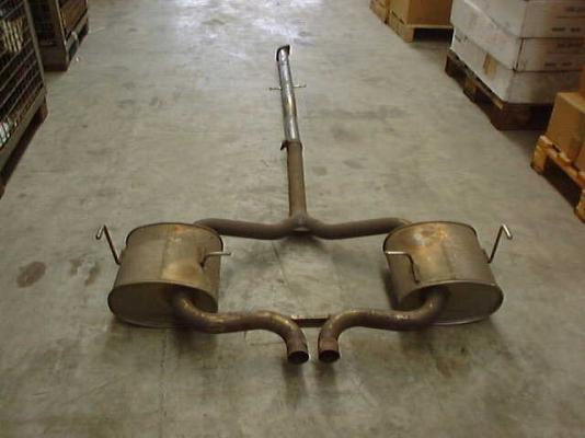

Wint schreef: Als je de uitlaat ook bij Jonker vandaan haalt dan krijg je waarschijnlijk dezelfde als ik heb.
Mijn Mini is van voor het face-lift model, maar de uitlaat van erna inderdaad.
Het verschil zit hem in de 2 binnenste montagebeugels, deze wijzen, bij de John Cooper Motorsport uitlaat van Jonker, naar elkaar toe.
zie foto:
Maar de ophangpunten onder je auto wijzen allemaal naar achteren (dus zoals de 2 buitenste).
Bij mij zitten ze alleen aan de buitenkant vast, dit vond ik (en Beek autoracing) voldoende.
Je kan dus wel de beugels omlassen, maar dit is echt niet nodig, de uitlaat zit echt goed vast.
Als het inderdaad de uitlaat van Jonker is moet je er wel rekening mee houden dat de originele Works uitlaat stukken niet passen, deze moeten namelijk uitgedraaid worden. De uitlaat uiteinden zijn namelijk uitwendig 50mm, de Works sierstukjes zijn dit ook maar daar zitten nog een 4 verdikkingen in:
Dat uitdraaien is echt een hels karwei, is namelijk super sterk staal...
Het is echter wel de moeite want het geluid is super, en de prijs van de uitlaat is ook goed te noemen.
Plus het feit dat ik na het monteren van de uitlaat (met een pre-facelift model) 185 PK heb.

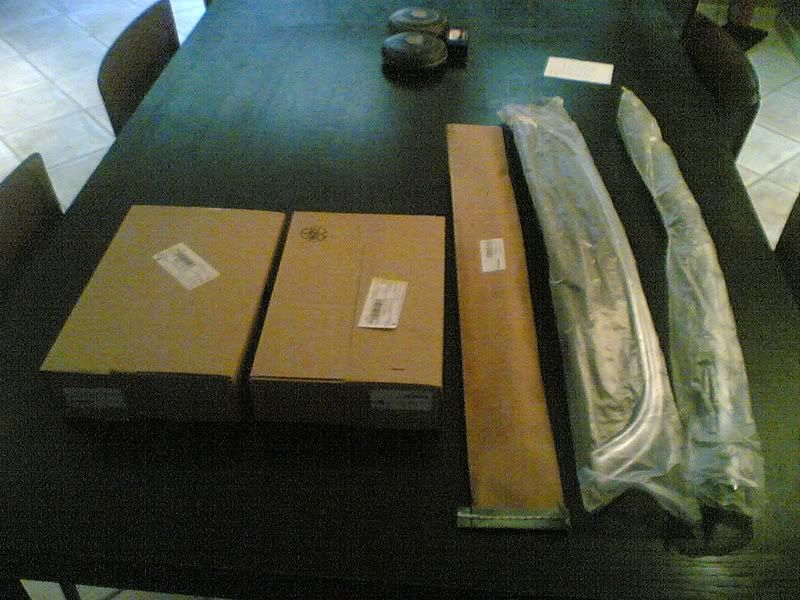

Nog een paar nieuwe stukken binnen 8)
Ik ging dit jaar niet veel meer doen aan de mini :roll:
Nog altijd geen oplossing voor de sierstukken :( maar we zijn er druk mee bezig :D

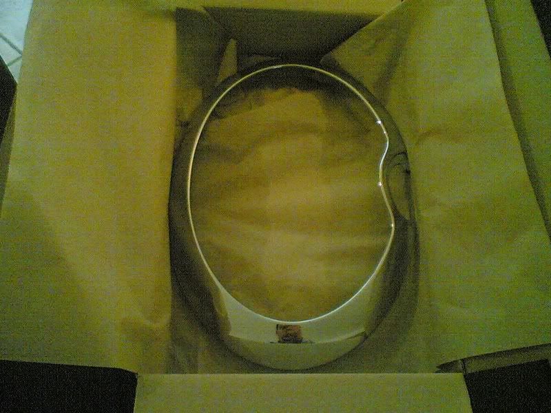

Nieuwe koplampringen, natuurlijk zonder het afdekkapje voor de sproeiers van de xenon, had ze er nochtans bij gevraagd :roll:
Het onderste deel van de facelift grill, het bovenste had ik al 8)
De bedoeling is dus af en toe eens af te wisselen :s :mrgreen:
De pre facelift grill en de oude koplampringen komen sowieso in het kleur van de auto.
Als ik aan een deftige prijs ook aan andere klinken, de sidevents en een dashboard geraak komen deze ook in het BRG 8)
De nieuwe grill hou ik dan als ik weer eens wat chroom op de auto wil :mrgreen:
