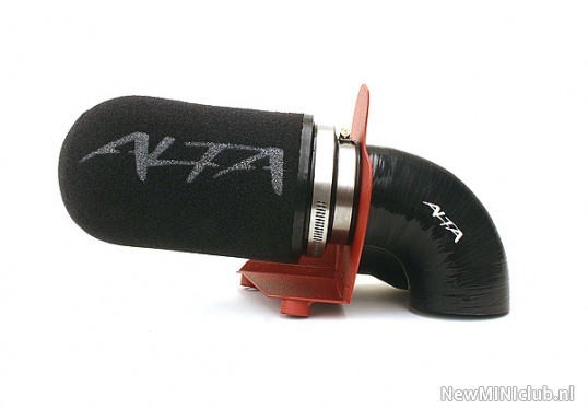

@ JP..hebben we het, wanneer we over de Alta intake praten, over deze?:
Prijs bij Alta 200,- US
Prijs bij Beek 310, incl montage
Alta zal met verzendkosten iets voordeliger zijn mss, maar duurt wel weer erg lang...
..ik kan Klaas vragen naar een leuke clubprijs als we er twee (of meer) kopen?

Kijk peter nee ik bedoel het idee van maaij! Openlucht filter brengt alleen maar vermogensverlies mee :p Die zit op een ander plek de forge bov kan echt niet stuk zijn :wink: Het is neit meer dan een verleng stuk met gaatjes :wink: Er zit daar verder niks aan geen klepje niks.
Bij beek op site staat de alta bov niet op wat deze kost :? zou ik graag willen weten. :wink:
