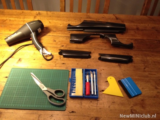

Van het weekend wat geknutseld met 5D Carbon wrap folie. Op aangeven van Cheek-O, en met een linkje van Speedy, een meter 5D Carbon (1 x 1,5 m)folie besteld bij PremiumVinyls.nl. Kosten inclusief een scherpe en small rakel € 37,13. Ik had extra dash delen overgenomen van Batje en binnenhandgrepen besteld bij EKRIS. Dus op m'n gemak aan de gang.

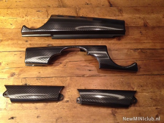

Nog nooit met wrap folie gewerkt dus eerst maar eens proberen op de binnenhandgrepen. Eerst zonder warm te maken maar toen kreeg ik al snel luchtbelletjes dus in het begin wel wat folie verprutst maar na een tijdje begon ik te merken dat met gebruik van de föhn het best goed gaat. De 2 dash delen op de foto (los op de tafel) waren de eerste poging en ik kreeg het niet mooi strak op de randen. De dash delen bestaan uit 2 delen, de voorste delen verwijderd en nogmaals een poging gedaan om de folie strak erop te krijgen en ditmaal kreeg ik het er zeer strak erop, mede door de folie om de randen af te werken en niet op de rand af te snijden. Hierna de dash delen weer aan elkaar gelijmd met 2 componenten lijm en vanavond alles in gebouwd. Zeer blij met het resultaat en dat voor een paar tientjes en nog een groot stuk folie achter de hand om nog enkele delen te kunnen wrappen. Ook zeer mooi 5D Carbon folie met een glans afwerking :icon_top:
Plaatjes bij de praatjes
Benodigheden:
1ste poging, lijkt prima maar toch wat luchtbelletjes:

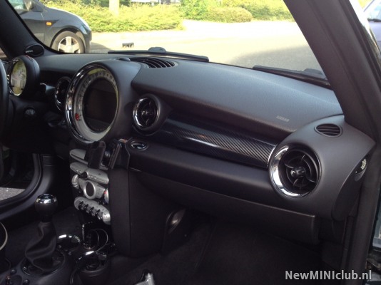

Eindresultaat ingebouwd dash rechts:

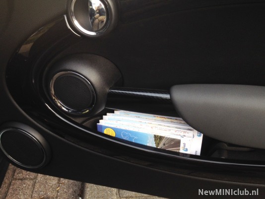

Eindresultaat binnenhandgreep (lijkt wat donker maar dat is puur belichting tijdens foto, zelfde look als dash delen):

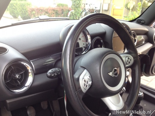

Eindresultaat ingebouwd dash links:
