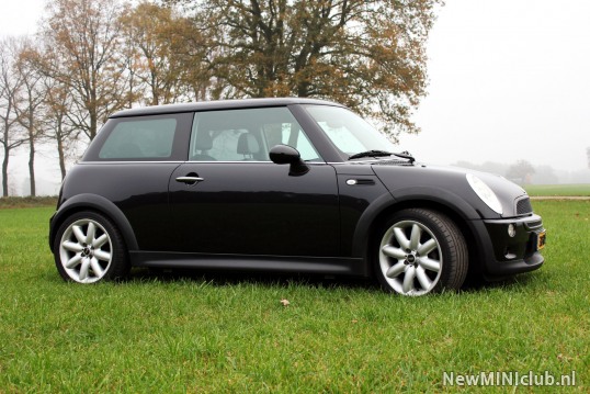

Ik had ook een Sport+ onderstel op mijn R50, belachelijk hard (en dat zonder Runflat's). Standaard heeft een Mini maar zo'n 5cm aan veerweg, als je dan verlagingsveren monteert hou je daar nog maar zo'n 2cm van over voordat je de bumpstops raakt. Scheisse dus... :mrgreen: Met een schroefset is de hele poot korter, zodat een lagere rijhoogte niet meteen gelijk staat aan minder comfort. Daarnaast is het bij de meeste schroefsets zo dat je de voorspanning op de veer verlaagd als je de auto verder omlaag zet.
Ik ging van dit (Sport+):
Naar dit (KW V1, vrij laag):
En de auto is nu met name op de snelweg comfortabeler dan voorheen! 8)
