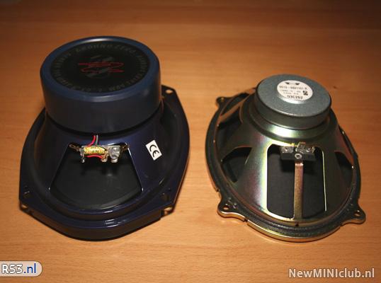

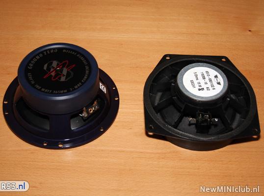

Het was even wat werk maar ik heb voor nieuwe speakers er in zitten van Ground Zero. Even ter vergelijking, links de Ground Zero speaker, rechts de standaard MINI speaker. Weer een kilo magneet erbij :)
De nieuwe speaker is ook wat dieper en heeft een crossover om de hoge en lage tonen te schieden voor tweeter en woofer.
De standaard speaker is één geheel met een plastic ring waarmee de speaker ook op de deur zit vastgeschroeft. Met een dremel heb ik de speaker uit de plastic ring gesneden en de ring wat minder hoog gemaakt om er voor te zorgen dat de nieuwe speaker niet te ver uitsteekt. Met tien schroeven zit de nieuwe speaker vast op de ring, de schroeven zijn er aan de andere kant af gedremeld (heel handig apparaat).
De nieuwe speaker zit nu net niet met de achterkant tegen een rail van het raammechanisme, en met de voorkant net niet tegen het deurpaneel.
Het geluid is natuurlijk duidelijk beter al moeten de achterste speakers ook nog vervangen worden omdat de achterste speakers nu eigenlijk het voorste geluid 'storen', en het voorste geluid alleen heeft te weinig bas. De 16-9 speakers heb ik al, wordt dus vervolgt :)

Mmm, vindt je oplossing beetje gammel :shock: maar als het goed klinkt is het goed. :mrgreen:
Was het niet makkelijker geweest om uit een plaatje mdf (met de oude speaker als mal) een speakerhoudertje te maken? In ieder geval steviger.
Het nut van de achterspeakers vindt ik discutabel omdat ze volgens mij meer het sterobeeld verstoren ipv verbeteren.
Misschien een idee/probeerseltje om van je 6x9 ovalen alleen de woofers aan te sluiten om toch meer bas te krijgen en geen vertekend sterobeeld?

Het zit echt goed vast met de 10 schroeven en het klinkt uitstekend, het zit vaster dan de plastic ring met 4 standaard schroeven op de auto. Ik had geen tijd om ook nog MDF te gaan halen en te gaan zagen. Als het ooit nog eens los raakt ga ik dat wel doen.
Ik heb juist net gelezen van andere ombouwers dat tweeters op de achterspeakers juist een veel beter geluid gaat geven omdat de standaard speaker dat niet heeft. Als het me niet bevalt schakel ik de tweeters wel uit.
Als de bas me trouwens tegenvalt ga ik ook nog een versterker en subwoofer halen, al gaat het me er niet om hoe hard het kan maar om hoe het klinkt. Ik wil wel de standaard radio houden al weet ik dat met een andere radio ook nog winst te behalen is.

De achterste speaker heb ik er ook in zitten. De tweeters op de achterste speakers blijven denk ik, heel mooi geluid. De achterste speakers passen zonder modificaties op de plek van de oude speakers. Ik heb er allleen wat geluidsisolatie achter gedaan en weer dynamat toegepast.
En hier ben ik zelf de GP aan het maken :)
Alles eruit met welgeteld 7 schroeven, 6 plastic dopjes en 10 plastic klikpinnen. Om de nieuwe achterspeakers te monteren, geluidsdemping aan te brengen en enkele alarmkit onderdelen te installeren.
