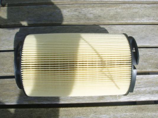

Weet iemand hoe lang de JCW luchtfilter en de diameter is?! Want ik wil mijn GP JCW luchtfilter ook vervangen maar die van de GP schijnt iets anders te zijn... de mijne is 18cm lang met een doorsnee van 11,5cm... (sorry kon het niet laten :mrgreen: )

Hans schreef:Weet iemand hoe lang de JCW luchtfilter en de diameter is?! Want ik wil mijn GP JCW luchtfilter ook vervangen maar die van de GP schijnt iets anders te zijn... de mijne is 18cm lang met een doorsnee van 11,5cm... (sorry kon het niet laten :mrgreen: )
Is dit het filter wat er bij jou uitkomt?
Of is dit een works filter?
Lijkt me sterk dat er bij jou een andere in zit.
Als hij echt anders is zal er nog geen vervanging zijn!
