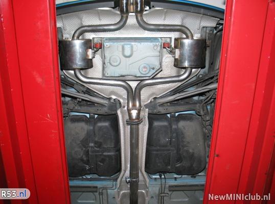

Ik heb via de groupbuy de MIlltek uitlaat gekocht maar ik heb ook net de ALTA 3´´exhaust besteld.
Ondanks de goede berichten over de Milltek denk ik er toch over om de ALTA onder de MINI te zetten.Deze lijkt me beter de gassen weg te krijgen, er zitten geen hele haakse bochten in.
Ik ben alleen bang dat de ALTA veel kabaal gaat maken, ik begreep dat de Milltek dit minder of niet heeft.
Momenteel heb ikeen works uitlaat onder de MINI zitten.
Zijn er mensen met ervaring met de ALTA uitlaat?

Op het Duitse techniek forum is iemand geweest die diverse uitlaten heeft getest door er gewoon een drukmeter in te schroeven. De Milltek had daarbij de minste tegendruk. Een Alta zat daar volgens mij niet bij. Bij de Milltek loopt het in twee pijpen weg met ronde bochten wat niet echt haaks te noemen is.
Het is wat moeilijk te zien op de Alta foto maar het lijkt er op dat het maar één pijp is en ik zie daar een hoek van véél meer dan 90 graden? Ik denk ook dat de diameter van de Alta niet groter zal zijn dan de twee pijpen samen van de Milltek.
Het spruitstuk is eigenlijk bepalend voor de herrie, als dat een meer open spruitstuk is gaat de auto pas echt herrie maken, ook met een Works uitlaat (vraag maar aan Hans).
Als ik trouwens mijn Mini echt ga preppen voor het circuit gaat de accu de kofferbak in en verdwijnt die bak in het midden om plaats te maken voor een uitlaat die rechtdoor gaat à la R56. Dan komt er ook plaats voor een echte diffusor.
