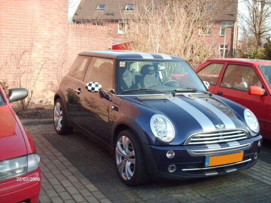

Zo late foto maar zo is uiteindelijk geworden
:P Afbeelding
