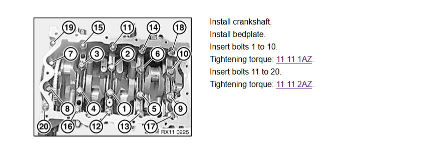

Ik denk dat je op zoek bent naar deze info:
Als eerste de volgorde van aandraaien:

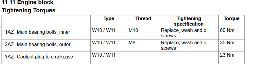

en de aanhaalmomenten:

Ja, dat zocht ik.
