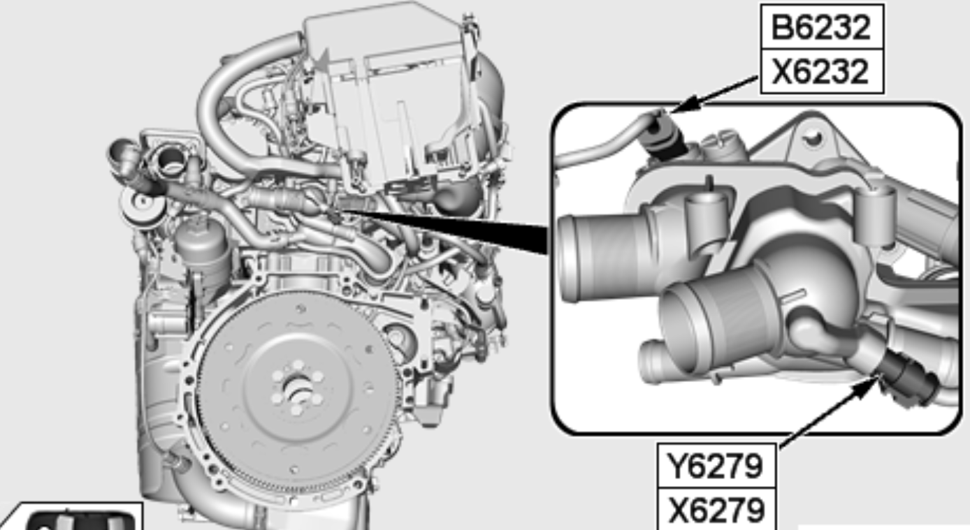

Hallo ik heb code 3490 kabelbreuk thermostaat.
Weet iemand hier een schema of waar dit eventueel kan zitten.
Heb een n18 motor countyman r60 2014.
De thermostaat heb ik niet vervangen.
Alvast bedankt.

Misschien geeft onderstaande je alvast een startpunt voor de zoektocht??
X6232 is de temperatuursensor voor de motor.
X6279 is de temperatuursensor voor de koelvloeistof.
