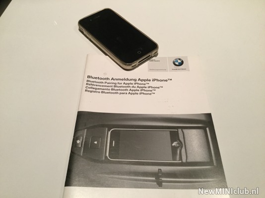

In de armleuning van mijn R55 (met navigatie af fabriek) uit 2008 zit deze hierboven ingebouwd. Heb Mn iPhone 4 via bluetooth gekoppeld en in de houder geschoven. iPhone laadt gelijk op, maar dan.. hoe krijg ik er nu muziek uit?
Via entertainment op t scherm kan ik kiezen voor aux maar dan hoor ik niets..
Hellep SOS
Ook als ik via USB onderin de middenconsole mn eigen iPhone 6 inplug gebeurt er niets.
Wel hoor ik muziek via de 3,5 mini jack met een audio kabeltje. Maar goed dan verschijnt er niets op t display van de NAVI. Ik zou juist graag de titels willen lezen op t navi display en met stuurwielbedieding liedjes kiezen.

Helaas werkt dat pas in het facelift model van de R55/56 eind 2010 en later. Het enige wat je kan doen is MP3 nummers op een CD zetten en die via de CD speler afspelen, je krijgt dan wel je nummers op het scherm te zien en kun je nummers kiezen dmv je toetsen op je stuur. Als je via de aux nummers afspeelt dan zou je kunnen werken met een externe telefoon houder zoals bv een Brodit zo dat je je nummers op je telefoon kan zien en selecteren.
Helaas, het is niet anders.

Hoe die snap-in nu exact werkt, durf ik niet te zeggen. Dure optie van >140,- die niet zou werken pre-facelift; anders dan opladen en telefonie. Bluetooth muziek afspelen is idd va facelift.
Wat wel werkt is met de (originele) Music Y-kabel voor iPhone. Ik zie zelf gewoon de afspeellijsten, nummers, etc (geen albumhoezen das pas bij facelift).
En via stuurwiel bedienen.
In principe moet je nummers etc gewoon kunnen zien als je het al via Apple kabel aansluit.. geen audio, die moet via Aux in minijack.
Je kan eerst eens proberen met (kleine) USBstick met paar MP3 nummers...

Bedankt voor de reacties. Die adapter is idd vrij nutteloos dus. Misschien kan ik m nog aanpassen, de 30 pin connector vervangen met een lightning stekkertje.
Mn FAT32 geformatteerde USB stick pakt ie gelukkig wel via de USB ingang onder center console. Kan nummers kiezen op NAV scherm en stuurbediening werkt ook.
Maar volgens jullie zou ik de iPhone via de gewone apple kabel moeten kunnen zien op t scherm en dus pas geluid met een audio kabel erbij ingeplugd. Heb inmiddels meerdere telefoons geprobeerd, maar mooi niet dat de mini ze ziet... bestaat er iets als een firmware update voor de mini ?
