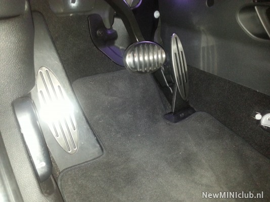

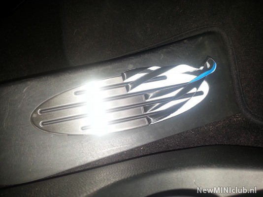

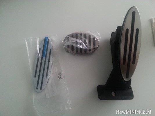

Het was alweer een tijd geleden sinds mijn laatste mod maar inmiddels toch eentje uitgevoerd.
Bestelling bij Ekris geplaatst voor een setje rvs pedalen.
Vervanging is een fluitje van een cent en kost je werkelijk slechts 20 minuten.

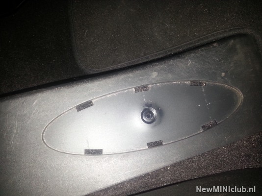

Voetsteun is kwestie van klein schroevendraaier gebruiken en de kunststof voetsteun er uit wippen. De nieuwe klik je vervolgens eenvoudig in.

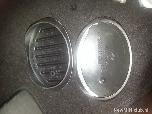

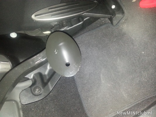

Het rempedaal zit als een rubberen deksel om het pedaal en die vervanging is simpel. Geen schroef oid.

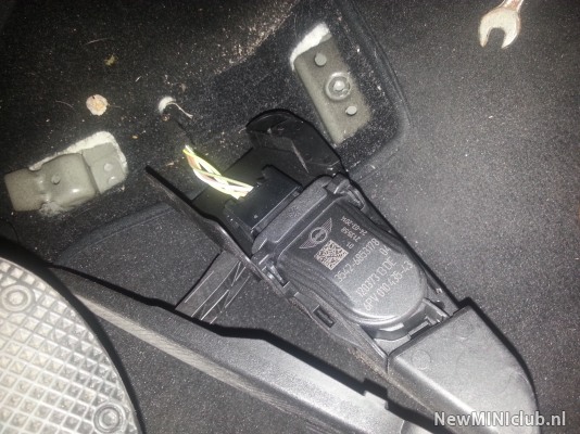

Het gaspedaal zit met een torx30 op de vloer vast. Als die er uit is het pedaal omhoog bewegen over een stalen plaatje.

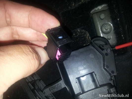

Markeer de Kabelplug om zeker te zijn dat die op dezelfde wijze op de nieuwe pedaal komt. Het leek erop dat het ook verkeerd in te schuiven is. Gelukkig had ik de foto's nog.
Achter de stalen plaat schuiven en de torx30 aandraaien en klaar is Kees.

Duidelijke uitleg, en een heel mooie aanpassing! :icon_top:
Was me in de MINI-configurator ook al eens opgevallen dat die chrome pedalen niet in beeld kwamen. Kan zijn dat ze er wel gewoon inzitten, en dat het een hick-up in de configurator is.
Maar blijkbaar ook als 'retro-fit' uit te voeren. :mrgreen:
