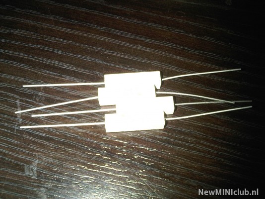

Jer84
Locatie: Drachten
Berichten: 854
Lid geworden op: 15 okt 2014, 23:59
Re: Zij airbags stoelen uitschakelen
23 okt 2014, 16:51
Ook maar even weerstandjes opgehaald

Je hebt verschillende soorten weerstandjes, maar hoe weet je welke je moet toepassen?
Of heb je dat gewoon gegokt?

jeroenski82 schreef:Je hebt verschillende soorten weerstandjes, maar hoe weet je welke je moet toepassen?
Via dit forum, maar bij onze plaatselijke elektra winkel werden ze al vaker opgehaald door monteurs. Ik heb nu 3,9 ohm en dan 5watt. Hij zij tussen 3,3 ohm en 4 ohm in zitten is goed.
Het aantal watt mocht ook 5watt zijn. Er komt maar een kleine stroom doorheen, die kijkt of er een airbag aanwezig is.

Je hebt ongeveer 3 ohm weerstand nodig, dus niks gokken....
Bij die plaatjes uit de posting van Northamericanmotoring heeft de persoon 3 weerstanden van 10 ohm gebruikt, en die parallel aan elkaar geschakeld. Dan blijft er 3,33 ohm over op de totale 'schakeling'; beetje natuurkunde/electronica kennis is hierbij gewenst. Maar dan zit je dus heel dichtbij die 3 ohm.
Je kunt natuurlijk ook 1 weerstand van 3 ohm gebruiken.

Die van mij is 3,9 ohm. Maar ik hoef er maar 1 in te zetten. Ze zijn 3,9ohm per stuk.
En deze werden gebruikt door alle monteurs die ook hiermee de airbags uitgeschakeld hebben

5 Watters zijn groot zat, 1 watt had ook wel gekund denk ik.

Ronsworld schreef:5 Watters zijn groot zat, 1 watt had ook wel gekund denk ik.
Heeft ERHA weer dikke handel gedaan vandaag dus.. :mrgreen:
Haha ja klopt hij zei inderdaad 1 watt was ook voldoende!
