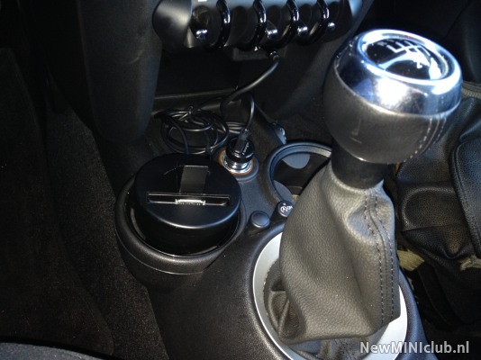

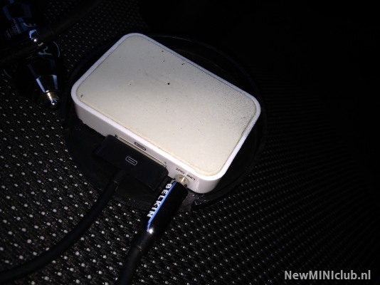

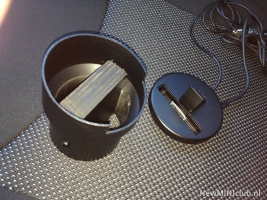

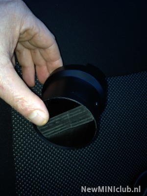

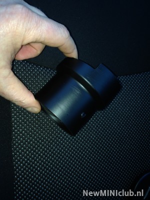

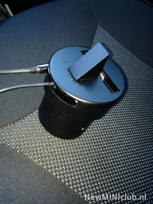

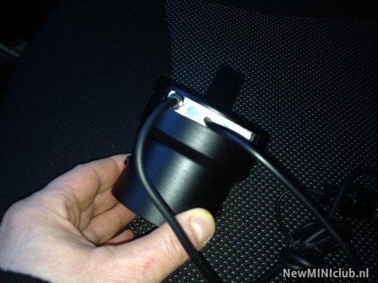

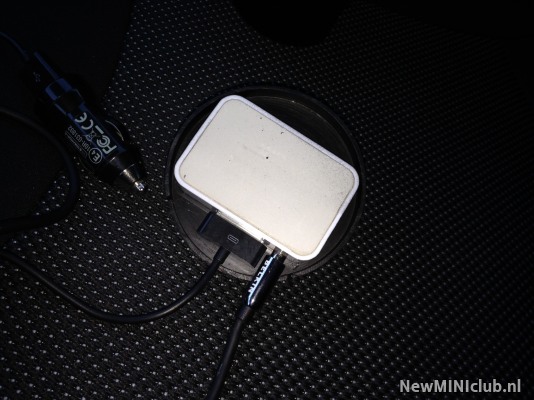

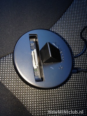

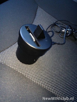

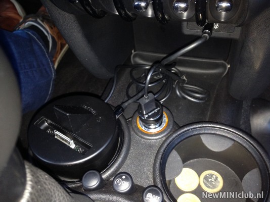

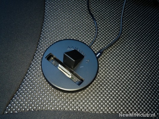

Een Iphone 4/4s houder gemaakt welke past in de bekerhouder.
Gemaakt van een PVC verloopsok en een eindkap, met daarin verlijmd een dock met aux uitgang en oplaadmogelijkheid.
Iphone staat stabiel en is goed te bedienen.
Past perfect in de bekerhouder en ziet er redelijk strak uit.
