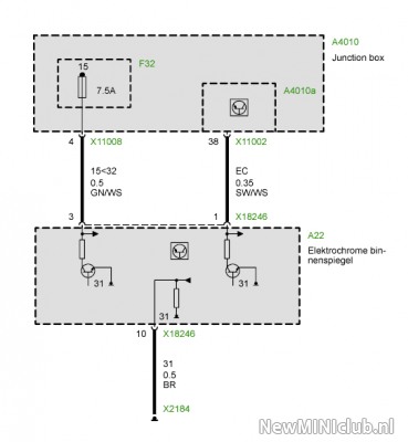

Ik was benieuwd of iemand het aansluitschema van een automatisch dimmende binnenspiegel voor een R56 in zijn of haar bezit heeft?
De draden die bij de dimfunctie horen hebben de volgende kleuren;
-grijs
-bruin
-rood
-zwart
-wit
Ik zou natuurlijk kunnen gokken dat ik de voeding op de rode en de zwarte moet zetten, maar ik ben bang dat ik dat maar 1 keer kan proberen :()

Dit is wat ik terug kan vinden....

Deze afbeelding had ik ook gevonden.
De kleuren van mijn spiegel en de afbeelding komen helaas niet overeen. Op de afbeelding staat er een groene draad. Deze heeft mijn spiegel niet.
Ik heb besloten om de rode draad aan te sluiten op de voeding en de bruine op de aarde. Dat is wat ik uit deze tekening kan halen.

Gelukt!!
Uiteindelijk zowel pin 1 als pin 3 van de binnenspiegel aangesloten op een +
Pin 1 GRIJS op een plus die continu voeding geeft en Pin 3 ROOD op een + die alleen voeding geeft op het moment dat het contact aan staat.
Een aarde had de binnenspiegel al aangezien hij die vanuit de ontvanger van de centrale deurvergrendeling pakte.
De andere draden heb ik dus niet gebruikt.
