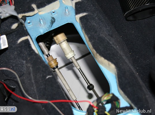

Ik heb het volgende probleem aan de bovenzijde thv luchtfiterhuis schiet de hevel van het schakelmechanisme steeds "uit de kom" is hiervoor door specialisten al een een krans gemaakt, of moet ik deze weer terug verlijmen.

Je kunt ook gewoon een nw kabel monteren.

Kijk even of het ijzeren draadje nog wel goed is en goed op zijn plek zit.
Kun je ook los bestellen, deze is voor de S
http://www.realoem.com/bmw/showparts.do ... g=25&fg=05
Nr. 10 Clip Bowden kabel
Wanneer de houder nr. 11 kapot is kun je die ook los bestellen.
Voor het uit de kom schieten kun je beter een nieuwe kabel bestellen.
De uitlaat moet er dan even af om bij het andere uiteinde te kunnen komen of je kan het van bovenaf proberen maar dan moet de hele console er af.

Is inmiddels opgelost heb het verlijmd zit weer goed vast.
Maar ff nog een andere vraag is de kabel zelf te vervangen.
