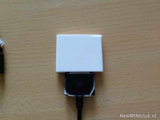

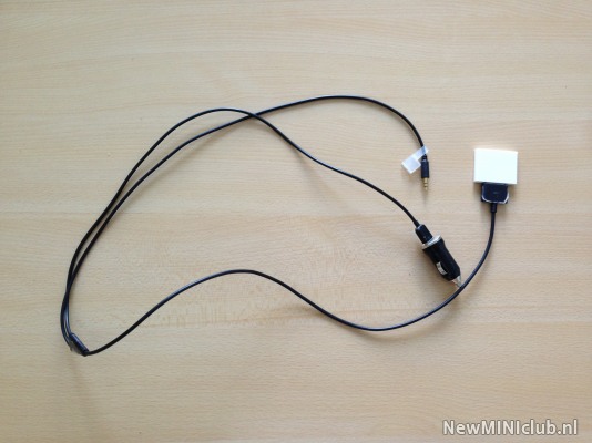

Als eerste heb ik wat onderdelen uitgezocht, een standaard 30pins bluetooth module, een kabel uitgekozen waarbij ik de USB als voeding kan gebruiken, en een uitgang van 3,5MM male jackplug heeft.
Daarnaast een converter van 12V (Spanning in de MINI) naar 5V voor de bluetooth module.

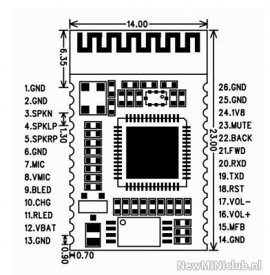

De bluetooth module ondersteunt de 2 grote profielen als: A2DP V1.2(is voor draadloos stereo geluid overzenden) en AVRCP v1.4 (voor draadloze besturing over bluetooth)
Toen de spullen binnen kwamen heb ik als eerste de bluetooth module uit elkaar gehaald. Er blijkt dat de chip ook de volgende functies ondersteunt: (de chip is de: OVC3860 ).
-pause
-play
-volgende nummer
-vorige nummer
Deze functies zijn gemakkelijk te gebruiken door ze op de chip naar VBAT door te verbinden met een weerstand van 2K2 ohm.

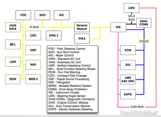

Aangezien ik een multifunctioneel stuurwiel in de MINI heb leek het mij handig om met je stuurbediening direct je nummers te kunnen selecteren! Dus zonder je telefoon ook maar aan te raken een volgend nummer kiezen. Ik ben gaan kijken wat er voor nodig is om dit te koppelen aan de bluetooth chip.
Echter werkt de MINI met een CAN-bus systeem (zie foto hier onder).
Zoals je kan zien gaat het MFL (Multi-Function Steering Wheel via een K-Bus).
En de bluetooth chip:
Deze is wel uit te lezen, echter hangt het van MINI/BMW af hoe ze dit geprogrammeerd hebben.
Dan moet ik een logger aanschaffen die direct aan de PC is gekoppeld, en uitleest wat er over de CAN-bus gaat.
Vermoedelijk is dit gewoon een reeks getallen (hexadecimaal) die over deze bus gaan. Alleen kan het wel lastig zijn de juiste van het stuurwiel er uit te vissen. Wanneer deze codes gevonden zijn kan je met een microcontroller hier op gaan filteren en op deze signalen de microcontroller bijvoorbeeld een opto-coupler schakelen die weer aan de bluetooth chip hangt.

Nu nog even een detail foto van de bluetooth module die is aangesloten:

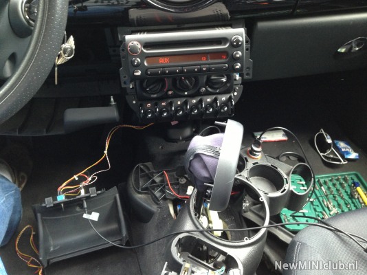

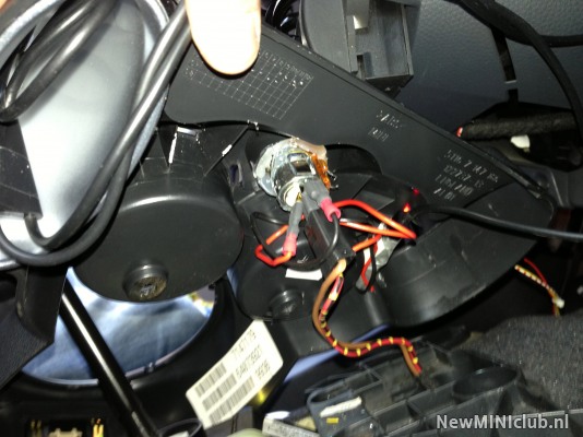

Oftewel daar gaan we weer, het dashboard gaat weer open!

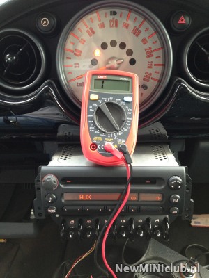

Even een paar dingen doormeten:

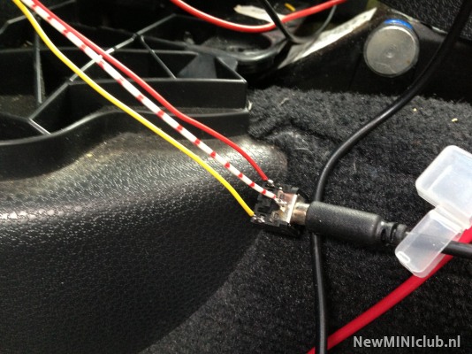

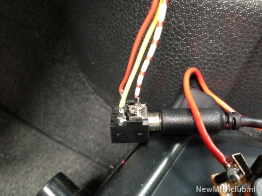

De oude AUX installatie verwijderd, wel de connector van de AUX van de radio laten zitten. Hier heb ik een female connector op aangesloten. Dan kan hier direct de kabel van de bluetooth module op aangesloten worden.

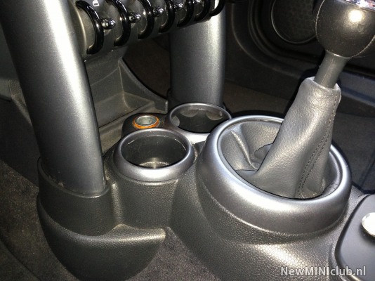

Nu een aftakking voor de voeding gemaakt, de voeding heb ik uit zijn plastic behuizing gehaald en de voedingsdraden direct er op gesoldeerd. Dit spaart de nodige ruimte. Hierna hem weer mooi geïsoleerd met krimpkous.
En netjes bevestigd onder de bekerhouders.

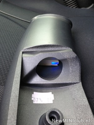

De bluetooth module heb ik in de rechter "stijl" gemonteerd. Mooi weg gewerkt en plastic vormt geen belemmering voor het bluetooth signaal.

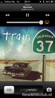

Voor de niet iPhone gebruikers, het gele icoontje naast de volume balk geeft aan dat de muziek wordt gestreamt via bluetooth.
