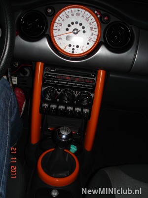

Kan je toch ook zelf spuiten?
Kan je nog eens afwisselen
:D

Erg mooie foto! Zet me erg aan het denken, het spuiten ga ik ook zelf met een buurman doen. Dacht al aan zwart, maar wordt misschien saai? Dit is wel heel tof, om zo te spelen met wat kleur!!
Erg toffe foto, bedankt! Zet me wel ff aan het denken!
