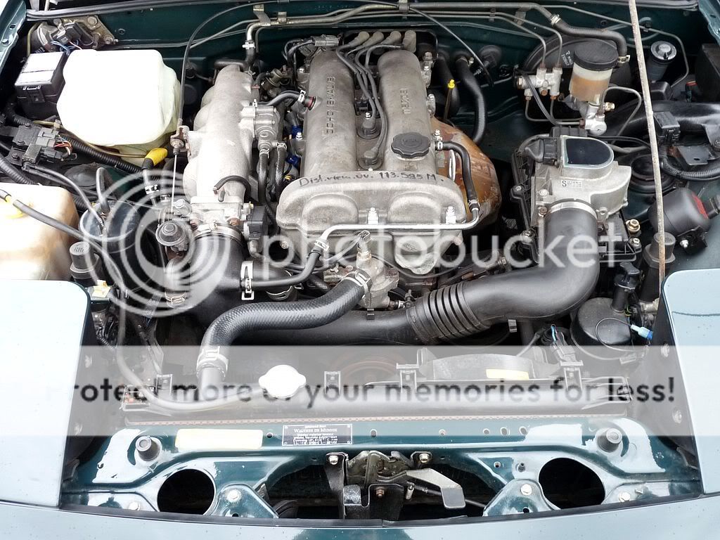

Ik heb een mazda NB 1.8 met 143 pk een 6bak en sper gekocht voor de motor bak en sper deze gaan in de NA komen. Hier een foto van de auto zoals ik hem kocht en de status van gister:
Zo de mx-5 is na 1,5 week in iets andere staat:

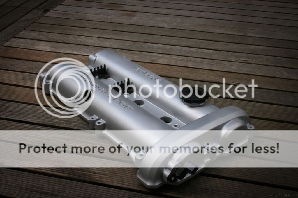

Kleppendeksel is af alle beugeltjes en sensors terug.

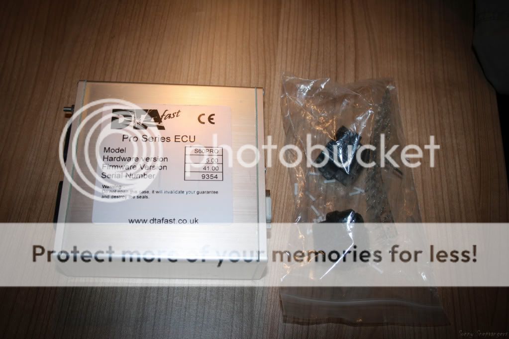

Daarna moest ik nog een AFR meter hebben maar wel 1tje die ik ook direct op mijn DTA kon aansluiten en het liefst 1tje die ook offiiceel ondersteund wordt door DTA
Toen kwam ik deze tegen op marktplaats, dus de meter, computertje om aan de DTA te koppelen en de wideband allemaal netjes nieuw in doos
Totaal plaatje ziet er straks zo uit
