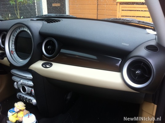

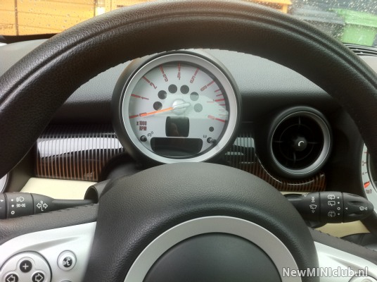

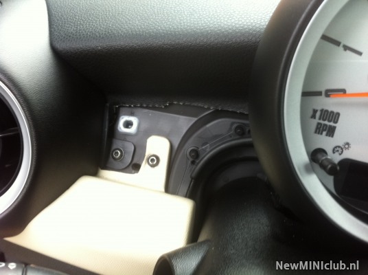

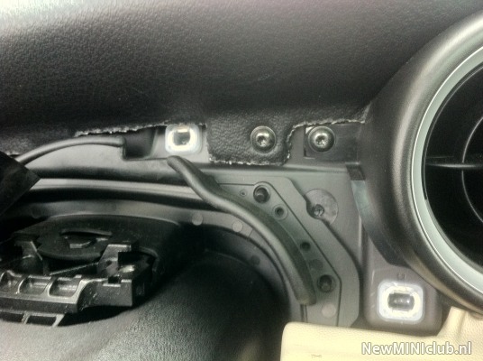

Vandaag dashboard vervangen van Piano black naar Mayfair " Toffy Lining" .
Het stuk aan de bestuurders kant is gewoon lostrekken nadat je de toerenteller verwijderd hebt.
Aan bijrijders kant heb ik alles het bergvak gewoon laten zitten en alleen de buitkant verandert ( 2 schroefjes los en klaar).
zie hier het resultaat

Ziet er goed uit 8)

Is de toerenteller makkelijk te verwijderen?

Nee echt niet. stuur in laagste stand en dan aan de bovenkant 2 schroefjes los en los :D
Ben echt blij met m'n dashboardje :yeah
(is in het echt nog mooier als op de foto)
08 okt 2011, 19:49
Sjiekdefriemel 8)

Oke dus dat is makkelijk zelf te vervangen! :D Moet ik ook maar eens aan het sleutelen gaan.
Bij jouw staat het in elk geval SUbliem!! :D
