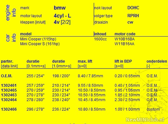

Beetje vage site maar als een klein beetje moeite doet is het meeste dat je zoekt te lezen...
http://www.catcams.be/800x600/mainframe.htm?nederlands
- Berthil
- Locatie: Zuiden
Hier moet je naar zoeken.
Kijk even op Realoem.com of de nokkenas van een Cooper hetzelfde nummer heeft als een S, volgens bovenstaande plaatje van Catcams wel. Op northamericanmotoring.com en minitorque.com moeten wel waardes te vinden zijn na wat zoekwerk.
Laatst gaf iemand nog een goed overzicht:
Schrick = pk (bovenin)
Newman = Nm
Catcams (1302461) = wat van beide
Newman = Nm

Tnx Berthil, ik was wat te snel met mijn reactie. Op één of andere manier zag ik via de link bepaalde tabellen niet maar toen ik de site gewoon opende zag ik dezelfde info die jij nu hebt laten zien.
Leuke vergelijking overigens met de fabrikanten die je maakt !
Ergens in het najaar wil ik denk ik een ander nokkenas er in hebben zitten dus kan ik nog ff puzzelen wat het wordt.
Het wordt denk ik een niet al te wilde omdat ik dan de rest ook aan zou moeten pakken en daar heb ik domweg geen tijd voor en teveel andere hobbys.
