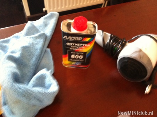

benodigdheden: Fohn, Ontvetter, Doek, Platte kop schroeven draaier, scuttles en natuurlijk veel stickers. :bleh

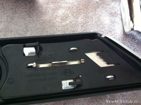

Draai de scuttle om en druk met de schroeven draaier, het zwarte (schuin rechts) lipje omhoog. ( niet te hard,anders breekt die af)
Na deze handeling, kun je het chromen gedeelte, naar voren schuiven. En duw je hem er zo uit.

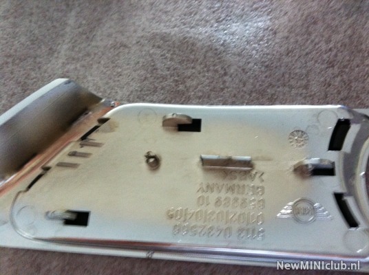

Dit is wat je dan overhoud. De chrome mayfair plak. Draai hem om en druk met de schroeven draaier, de 4 zwarte lipjes naar beneden om het sticker/plak los te klikken.

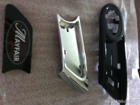

Nu is de skirt volledig uitelkaar en heb je 3 verschillende stukken.
Pak nu de doek, en doe je daar een beetje ontvetter op. Ontvet de plak. Laat het heel even drogen, en nu kun je rustig gaan stickeren.
Na elke sticker ff met de fohn erover, blijft alles goed zitten.
