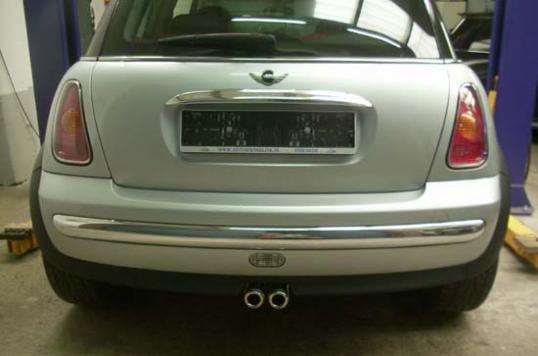

Hoi:
Als je de S zij-strips op een cooper bumper zet moet je de sleufgaatjes iets uitboren vijlen.
Kun je iets meer doen met de passing.
Dit komt doordat de S bumper ietsje andere ronding heeft.
De zij-strips sluiten ook niet zo mooi aan op de onderstrip maar als je bovenstaande uitvoerd zal het
beter zijn en dan is het wel netjes.
Ik heb het ook al eens gedaan zie foto
Maar het word niet helemaal 100% pas .
Heb er helaas geen foto van, alleen met een diesel strip maar die past goed 100%
Gr Roy
