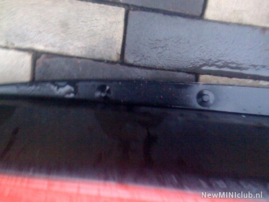

Mijn voorbumper Aero raakt vaak de grond bij drempels en blijft wel eens hangen bij een stoeprand.
Nu hoorde ik op de laatste meet van Ida dat er velen het onderste gedeelte af hebben geslepen. maar tot hoe ver is mijn vraag???
zie foto
Als ik heel de onderste rand eraf slijp kost dit de sterkte van de bumper denk ik :(

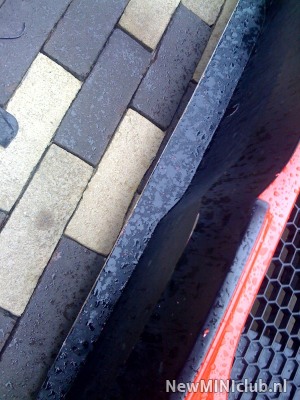

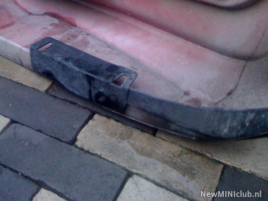

Hier nog even 2 foto's.
Als ik de gehele onderste lip eraf haal ben ik ook de 2 profielen kwijt die aan de binnen zijde zitten.
Bij mij zit de bumper met 4 bouten aan de bovenzijde vast en met maar 1 bout aan de onderkant ??? EN nu

Ik had het eerst zo gedaan maar achteraf heb ik er nog wat meer afgehaald..
Met de komst van de splitter heb ik er alles fagehaald, die twee dingetjes aan de zijkant doen helemaal niks.

Bertil kan ik dus gewoon heel de " lip" weghalen en die zij stukken niet terug plaatsen?
wil wel even zeker weten tot hoever ik kan gaan want eenmaal eraf is weg.....

Ik heb hem er helemaal afgehaald dus ook inclusief die zijstukjes maar met bevestigen van de splitter ook weer enkele schroeven bijgeplaatst onder de radiator.
Die twee zijstukjes zitten er echter voor een eventuele zijdelingse beweging want die houden niets tegen qua krachten aan de voorkant (rijwind). Mijn inschatting is dat ze weggelaten kunnen worden, die dingen zijn hartstikke slap.
Als j twijfelt anders eerst zo ver mogelijk wegdremelen maar intact laten van de gaten maar de zijstukjes weglaten en kijken wat er gebeurd. Dan is het nog altijd mogelijk de zijstukjes weer te monteren.

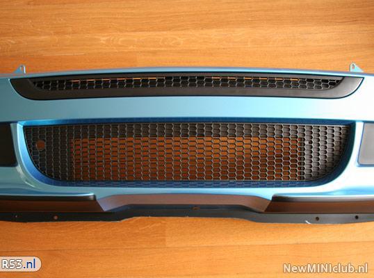

Kan dit ook met een R53 S bumper?
Daar zitten links en rechts van die bevestigingen, moeten deze blijven zitten?

Ja, geen probleem. Hbe het zelf ook gedaan.
07 apr 2010, 14:33
Bij mij is ook de gehele lip eraf >)
