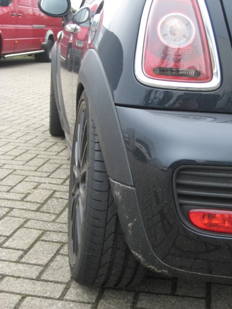

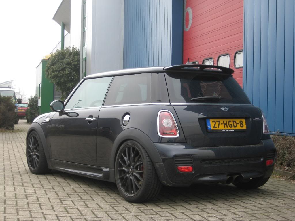

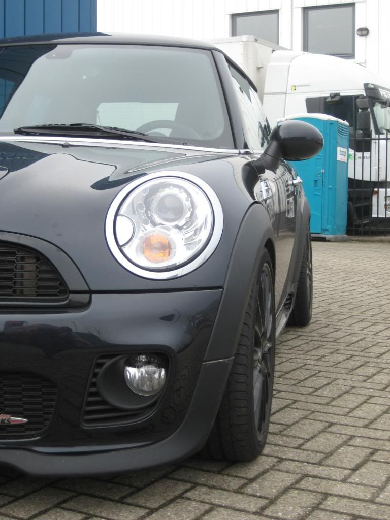

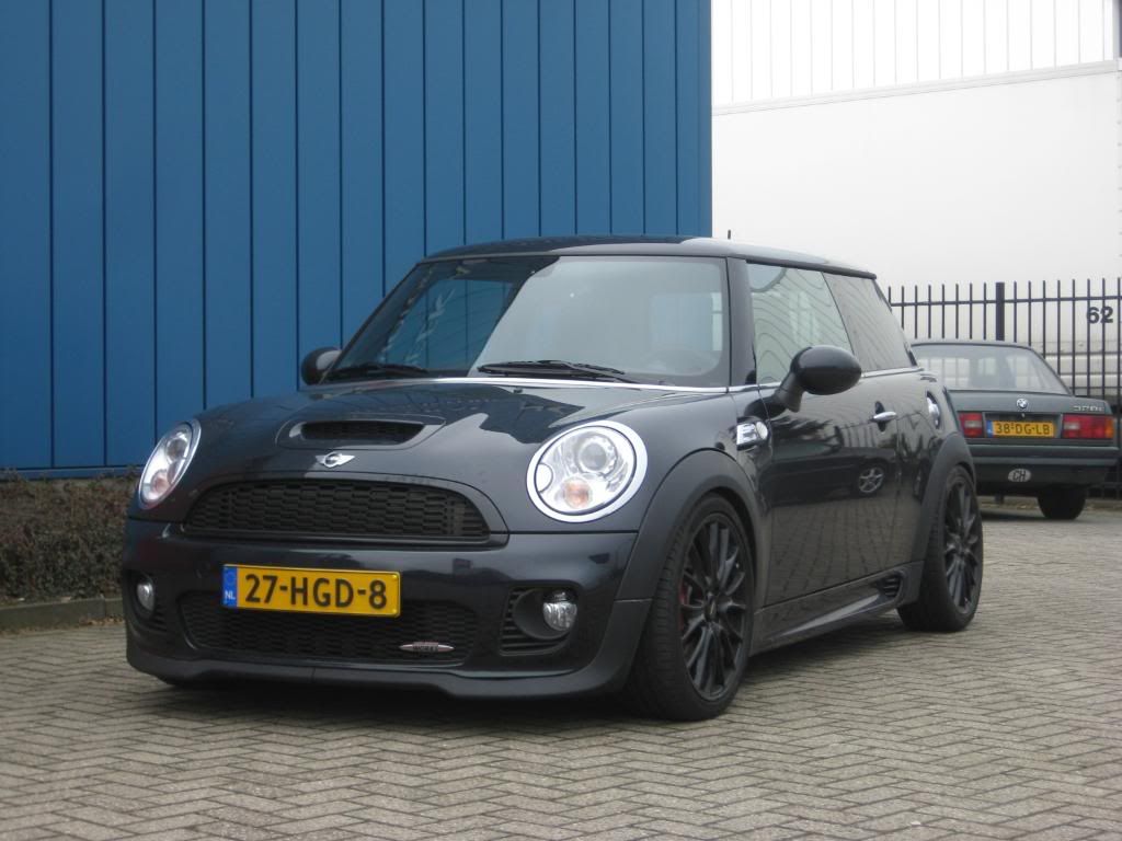

welke spacers je ook neemt, zorg er in ieder geval voor dat ze een centreerrand hebben. Beek (www.minispeed.nl) levert spacers vanaf 12mm met centreerring en heeft ook lange wielbouten in zilver en zwart. Ik heb op mijn JCW voor 12mm en achter 16mm. dat ziet er zo uit:

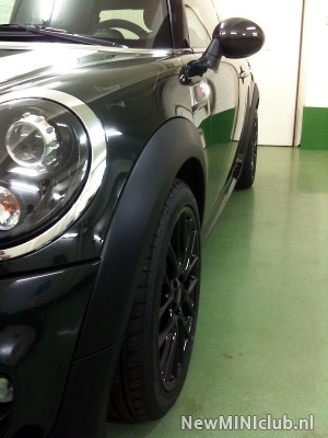

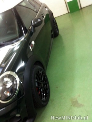

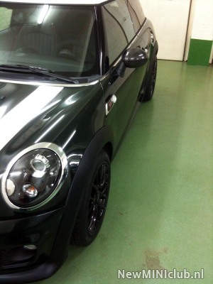

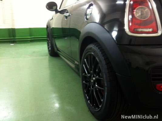

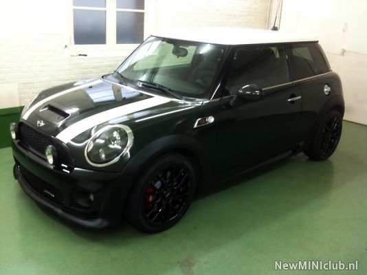

ik heb contact opgenomen met beek. maar na even te meten lijkt het dat ik geen ruimte heb voor spacers. aangezien ik maar 5mm tussen mn wielkast en mn band hebt. nu tekenen die van mushrop natuurlijk iets anders door de verlaging. de onze ligt maar 1cm lager dan stock. dus heel mss 12mm all round?
ik post ff wat fotos.
