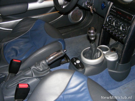

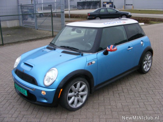

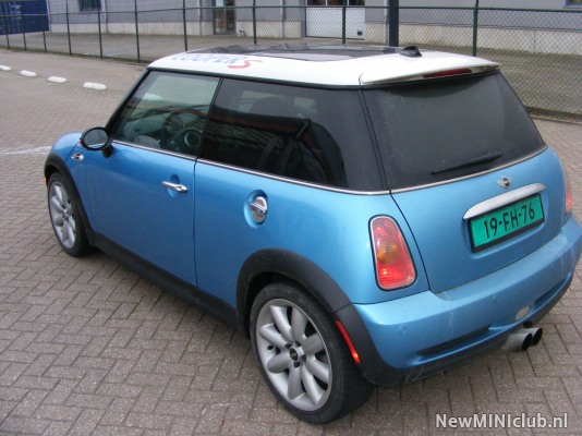

Zo haalde ik de S vanochtend op, en stond ie na een ritje van 220 km voor de wascabine, om hem in elk geval schoon binnen te gaan zetten :)
(die slash-cut tailpipes zijn ondertussen verwijderd.. niet echt geslaagd imo)

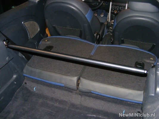

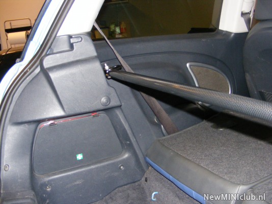

Als eerste de achterstrut er maar in geschroefd..

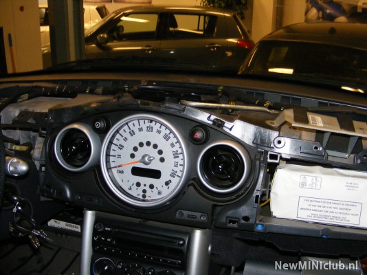

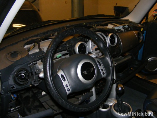

Daarna begonnen aan de interieur-make-over

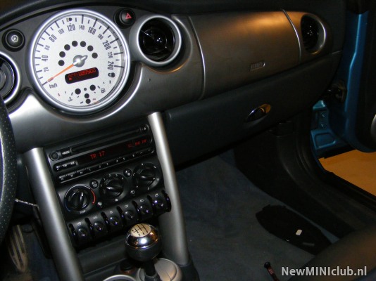

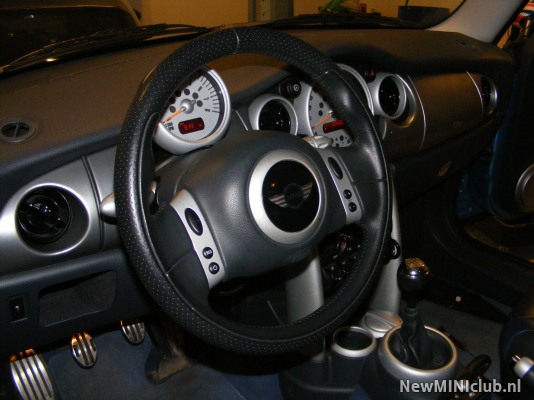

Origineel :)
Morgen ga ik weer aan de slag, zijn er dingen waar ik rekening mee moet houden voor een RDW keuring? Kan ik eventueel al een open luchtfilter of andere mods monteren of is het het beste of hem vanaf nu zo standaard mogelijk te laten? Ik ga morgen in elk geval wel goed poetsen en die lelijke belettering van dat dak af peuteren!
