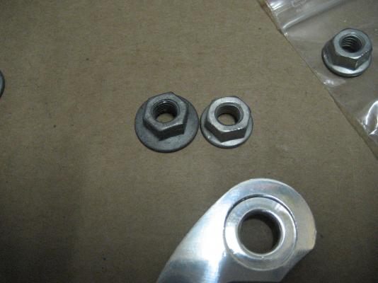

Zorg ervoor dat de auto geheel vlak staat, dus niet half op de stoep
orginele en strutbrace moer
Kees
Kees

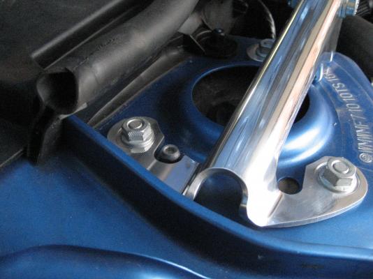

JCW Front Strut brace monteren.
Het was inderdaad appeltje eitje om te monteren
Jongens wat maakt dit een verschil met sturen. Auto lijkt iets lichter te sturen en komt wat makkelijker naar de middenstand terug.
Bochtsnelheid behoorlijk verhoogt.
Auto blijft veel langer neutraal.
Kan dit echt iedereen aanbevelen
Top Top Top
