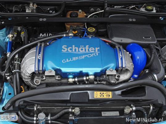

Zo'n steun zie je tussen de veerpoot en het woord Mini op het kleppendeksel:
(Met dank aan Berthil)
