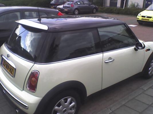

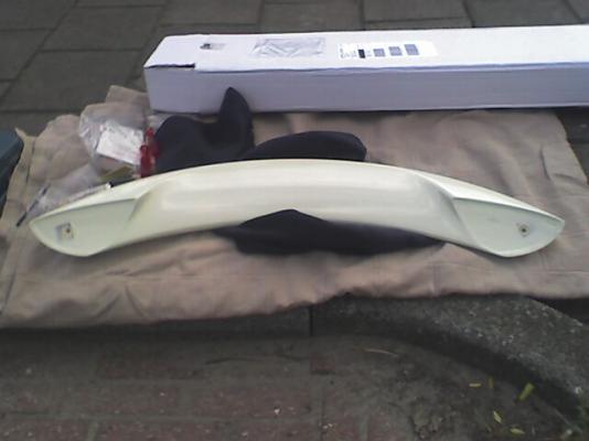

zonder spoiler
Net terug van de spuiter

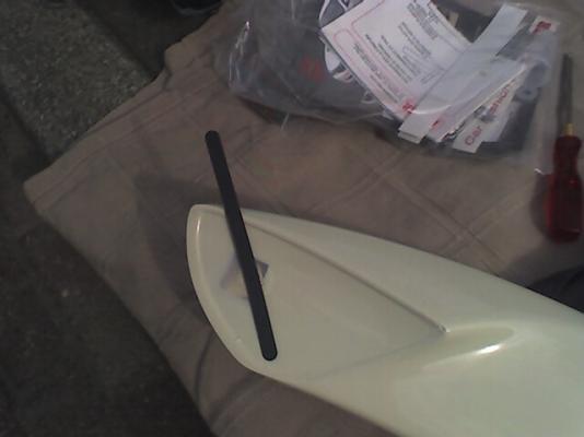

Centreerstrips voor de gaten die je eerst in de schroefgaten drukt van de spoiler

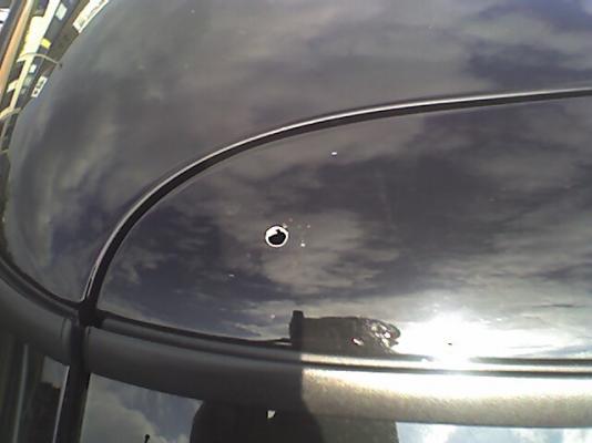

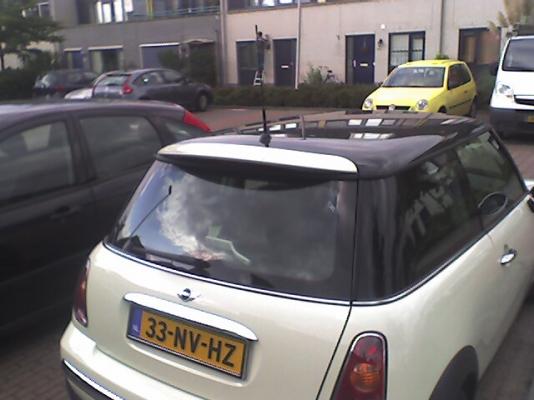

De strips met de spoiler op zijn plaats gebracht

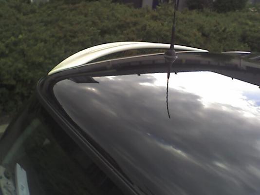

Na de strips te hebben vastgeplakt met tape de spoiler verwijderd

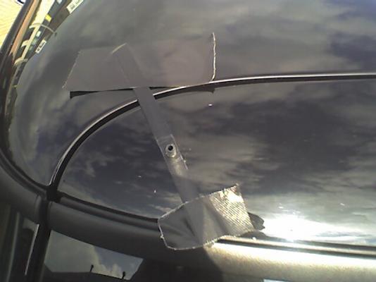

Gaten voorboren met 3mm door de centreergaten in de strip daar na 6.5mm
Na eerst (lijm) afdichtingkit er op gedaan te hebben was ik na 1,5 uur klaar

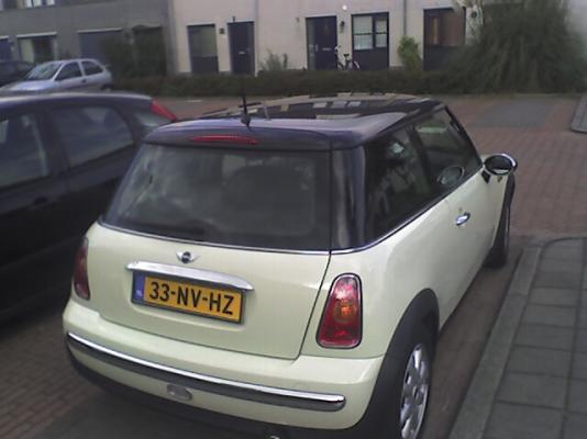

Nou eens niet in de kleur van het dak
Ik vind het zelf zeer geslaagd in deze kleur
