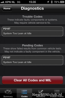

Vandaag met de iPhone op de ODBII poort gereden ...
De boost staat als ik stil sta en niks doe op -11 psi.
Dan kan ik hem pushen en gaat ie naar +10, maar als ik bij 3500/4000 rpm kom, zakt ie naar 0 psi en versnelt de auto maar langzaam in km/h omhoog ...
Kon op een gegeven moment zelf een Opel Combo niet bijbenen. :s
Coolant temperatuur schommelt tussen 70 & 77 graden celcius.
Vanmiddag merkte ik eigenlijk pas het gele motor waarschuwings lampje... (misschien brandde die al eerdre, maar dat weet ik niet). Dit is de foutcode die in de computer staat:
Too Lean at Idle...
Kan kloppen. Bij de Breda meet sloeg de auto een keer af na de startknop ingedrukt te hebben.
Ook later is ie een keer onverwachts afgeslagen bij het rustig optrekken.
Maandag ga ik naar Beek en gaan we kijken wat het zou kunnen zijn.
Misschien gaat de pijp er zelfs onderuit en laat ik de software aanpassingen ongedaan maken.
Deze stress kan ik namelijk niet gebruiken.
Ik wil bij problemen gewoon naar VP kunnen gaan zolang ik nog garantie heb.
Ze zien me al aankomen met die downpipe, en disabled Lambda sonde ...
Nu rij ik heel mak aan (90kmh achter de vrachtwaggels) omdat ik als de dood ben dat ik maandag niet haal....

Deze gast heeft 't ook gehad, en had te maken met de MAF (Mass Air Flow Sensor) ... Hopelijk is het dus 'gewoon' een sensor ding....
http://www.northamericanmotoring.com/fo ... -help.html
P5ycH0
Locatie: Hillywood
Berichten: 4612
30 nov 2011, 18:08
Hmmm.... Lucht massa meter & Mass air flow sensor....
Dat is hetzelfde ding waar ik al eerder een probleem mee had.
vin10
Locatie: Hoogstraten
Berichten: 580
30 nov 2011, 18:11
Inderdaad, ik wou je er juist op wijzen:
http://newminiclub.nl/forum/about22903-0-asc-645.html
Grtz
