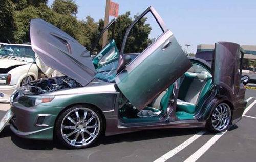

dit is ook een beste transformer:
:wink:dit is trouwens een nieuw type 5-serie :wat:

Dat is zeker een bruut ding! lekker met de scharnieren bezig geweest! Als nou de kofferbak ook nog naar achteren kantelt.
Alleen de kleur hè, bah!
