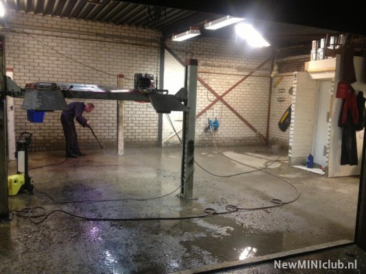

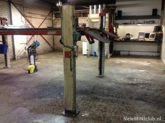

Vanavond begonnen met Roel aan de nieuwe vloer.. Eerst de hele vloer geveegd en daarna helemaal schoongespoten met een hoge drukspuit. Nu is het wachten tot het helemaal droog is en daarna kunnen we gaan vegen + primeren. Vervolgens egaliseren en gieten... Veel en vies werk maar als het er eenmaal in ligt zijn we er wel super blij mee.

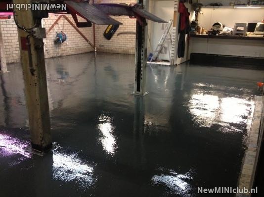

Ga je er nu een nieuwe laag overheen gieten, ook vloeistofdicht?

Is inderdaad een gietvloer, vloeistofdicht

Gietvloer is trouwens ook af.. gisteren al kunnen gebruiken. Nog paar dagen wachten dan kunnen we ook weer met auto's erop.
